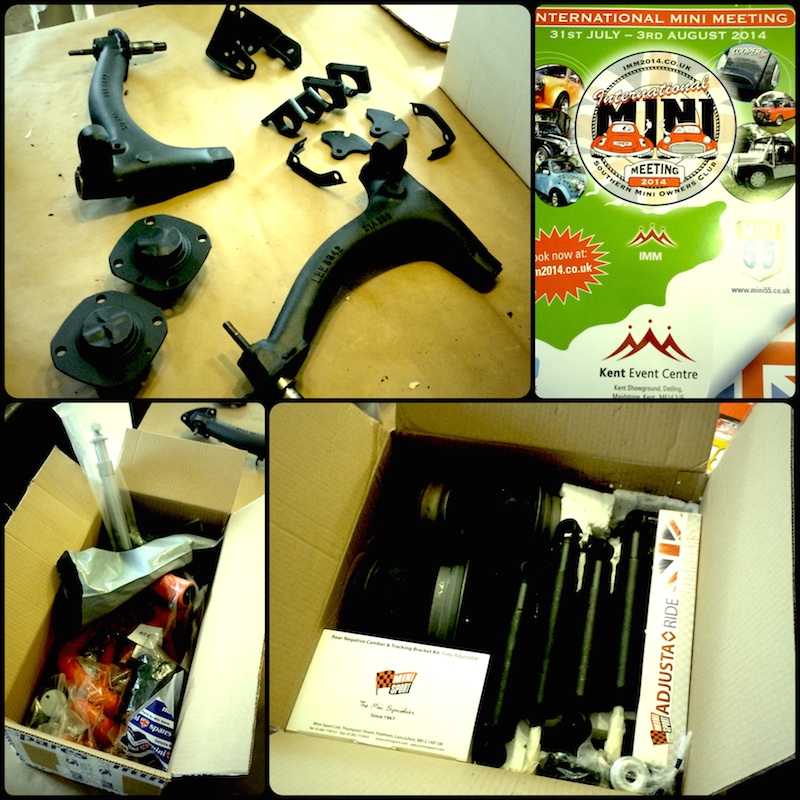

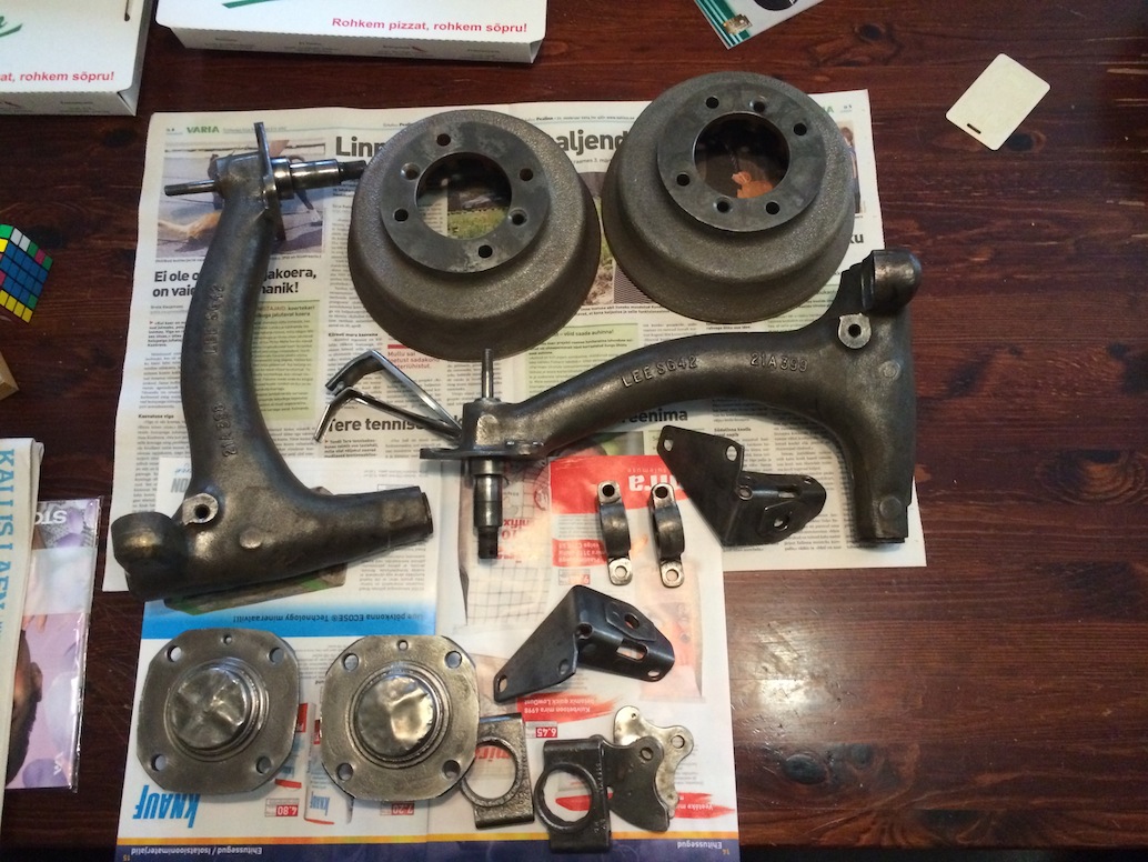

Täna siis puhastasin tükid, mis tagasi külge lähevad. Nüüd saab nädala sees neid väikestviisi värvida ja oodata, et kõik tellitud kraam kohale saabub. Järgmine nädal on ees väike puhkus, mille raames kavas tagumine ots taas ratastele saada ja siis esimest otsa lammutama asuda.
- Puhtad jupid (pisem versioon)
- Photo 24-02-14 16 31 37.jpg (257.97 KiB) Vaadatud 34153 korda
Nagu taas oleks jõulupühad! Pakkide saabumine on olnud sel nädalal nii tihe, et UPS kuller täna hommikul helistas ja lausa konkreetselt küsis "kas toon koju või tööle".
Aga tiba hilja peale jäid pakid, seega puhkust väga edukalt Mini kokku monteerimiseks ära kasutada ei saanud. Aga eks nüüd hakkan jõudsalt polte kinni keerama.

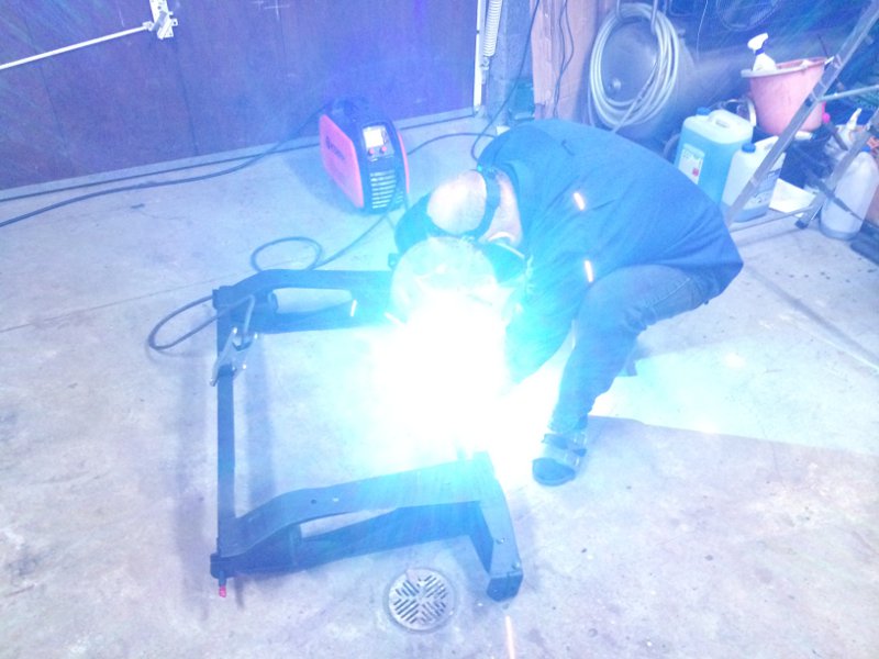

Tänu Einole on vajalikud konksud poolraamil olemas. Väike ettevalmistus veel ja läheb alla!
http://instagram.com/p/lSY1bNix1M/
Ma loodan, et garaažis ka mõne parema klõpsu saan. Seal on valgust vähe ja kõik käib poolkobamisi
- einokeevitab.jpg (82.45 KiB) Vaadatud 34113 korda

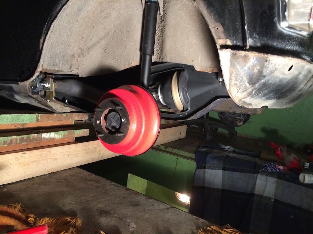

Eile sain alla uue poolraami, õõtshoovad külge, uue vedrustuse taga peale, rattarummud ja piduriplaat/klotsid külge. Ühelt poolt jõudsin ka trumli peale panna, siis aga otsustasid garaažis korgid läbi minna
ja töö jäi selleks korraks pooleli. Aga õige pisut veel ja saab ratastele, et auto ringi keerata ja esiotsa hakata lammutama. Muidugi on veel kütusepaak/voolikud tagasi panna, summuti tagumine ots, peatoitekaabel, pidurivoolikud ja käsipidur. Niiet järgmiseks õhtusöögiks vist veel sõitma ei jõua, aga aprilli sees ülevaatusele ja mai üritusteks on täiesti käega katsutav.
- 2014-03-16 17.19.16.jpg (281.06 KiB) Vaadatud 34031 korda

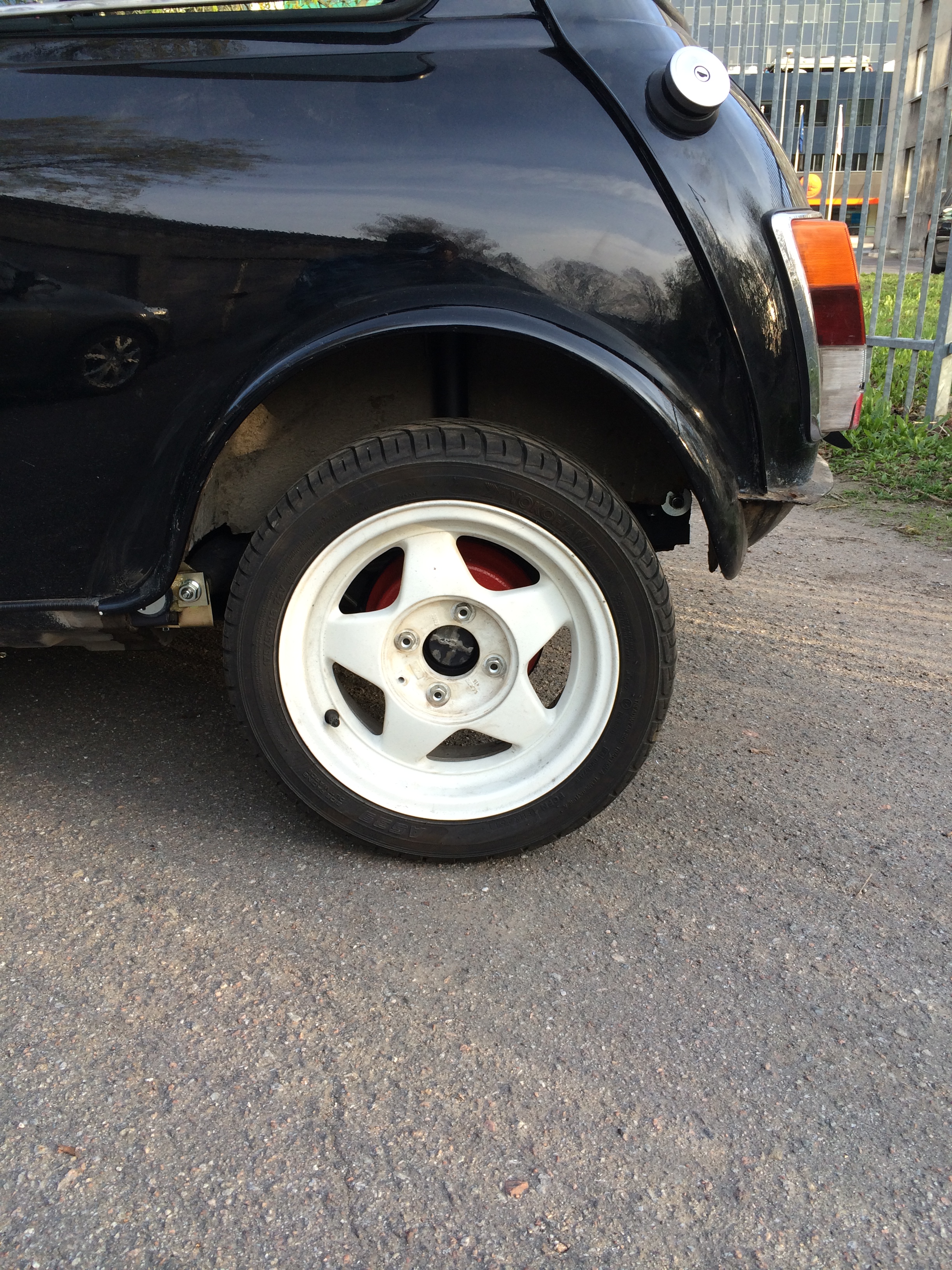

Vahekokkuvõte - olin väga töökas, kõik sujus enamvähem plaani järgi ning täna hommikuks oli auto taas koos. Terve nädal nägi välja suuresti nagu need autosaated, kus kõik kiirkorras üles vuntsitakse.
Esimene proovisõit uutel kummipuksidel oli tuntavalt mõnusam, kui varem. Tallinna tänavaid nad siledaks muidugi ei võlu. Vahetatud spidomeetri tross andis ka oodatud efekti. Lisaks vahetasin kõikvõimalikud karteri tuulutuse voolikud ära ning lõpuks ometi läks käik sellest stabiilseks ning möödunud hooajal soetatud kompuutriga sain ka lõpuks steppermootori ära reguleeritud. Mootor käib nüüd vägevalt ning tühikäigu sain kenasti 850 pöörde juurde, nagu paberid ette näevad.
Kõik tipp topp.

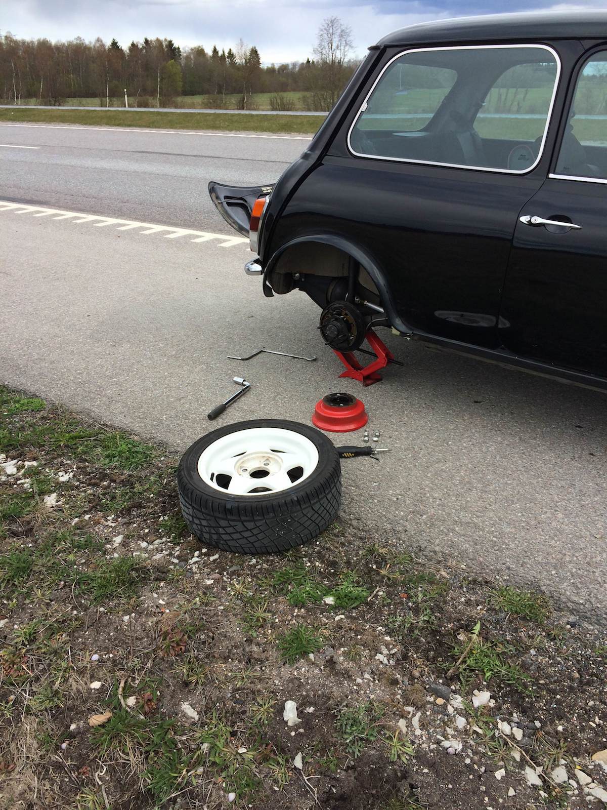

Siis sai käidud pesus ning enne ülevaatust tahtsin teha ühe pikema otsa, et katalüsaator kuumaks ajada. Aga oh õnnetust - 26 kilomeetril Tallinn-Tartu maanteel purunes vasak tagumine rattalaager ja nõnda jäin ma puksiiri ootama.
http://instagram.com/p/niIxQ7Cx08/
No kuradi kurat kui leebelt väljenduda.
Pluss on selles juures aga see, et tõenäoliselt oli see laager ka põhjuseks, miks pidurdamisel auto madalal kiirusel õrnalt viskles. Just seda nurka ma kahtlustasin, aga pidasin süüdlaseks piduritrumlit. Teiseks märkasin treileri peale autot ajades ka pidurvedeliku leket ehk siis üsna pea poleks ma pidama saanud ja kõik oleks võinud õnnetumalt lõppeda.
Aga nüüd on häda selles, et mitte kuidagi ei saa rattarummu lahti. Kui laager kinni kiilus hakkas keerlema hoopis see tikk, millega see kupatus õõtshoova küljes kinni on. Vaevaliselt krigisedes kõik keerleb ja siis ei saa anda piisavalt jõudu mutrile, et lahti teda keerata.
On kellelgi kavalaid ideid, kuidas murele läheneda?

- photo1.jpg (356.84 KiB) Vaadatud 33872 korda
Pneumaatilise ehk öhuga töötava vötmega vöiks proovida, ehk aitab. Sul seda muidugi pole ja töökotta vedamine jne on jälle keerukad.
Pole veel kunagi näinud et see völl ringi hakkaks käima, mitte ühelgi autol.
Kas rattalaagrid pingutasid ise, ja sel juhul mis jöuga?
Ma arvan, et pneumaatilisega oleks efekt sama - kõik ragiseb ja käib ringi. Aga aitäh idee eest.90Deville kirjutas:Pneumaatilise ehk öhuga töötava vötmega vöiks proovida, ehk aitab. Sul seda muidugi pole ja töökotta vedamine jne on jälle keerukad.
Laagrite pingutamise all mõtled millist tegevust? Selle suure mutri keerasin Haynesi manuaali järgsete njuutonitega kinni.
