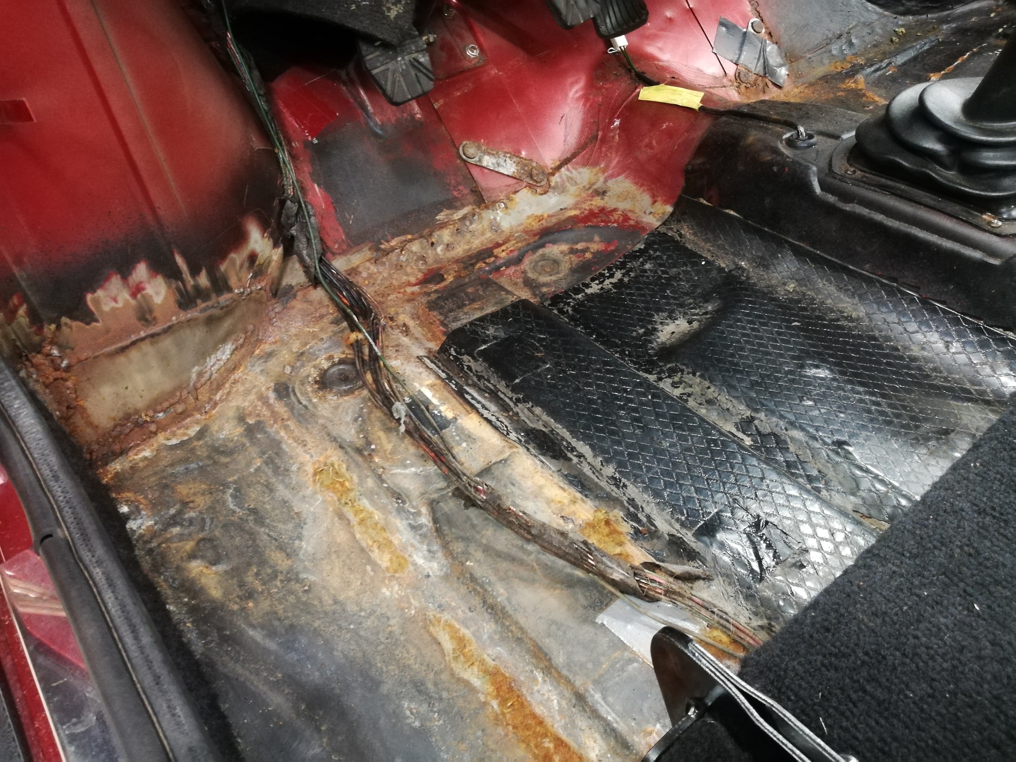

Mis on selle mõte et Minile rasket rauda külge pookida :roll: Pigem normaalne plekk ja korralik töötlus kestab ka.
Re: Madise Rover Mini 93a.
Postitus Postitas 90Deville » 19 Mär 2019, 18:00
Peaks ka meeles pidama, et sellestsamast naljaplekist on mini ju tehaseski tehtud, ja siiani näe alles maapeal.
Korralikult töödelda seest-väljast, et kuskilt niiskus vahele ei saa, ja nii jääbki. Hobiauto ju...soola ehk ei saa jne
Postitus Postitas andreas » 19 Mär 2019, 20:52
Mini karbid on on algupäreselt tehtud 0.8mm plekist, kui sinna külge hakata pookima 2mm plekki siis ei ole spetsialistil võimalik korrektselt liita neid kahte plekki omavahel. 2mm plekk on Mini karpides ikka paras overkill. Näiteks minu LR Discoveryl on küljekarbid tehtud 0.9mm plekist.
Kui keevised teha, mitte serv servaga vaid vana pleki peale, siis võib kasutada ka paksemat rauda.

Jeap. Tema mõte oligi panna piisava ülekattega, et karbi alumine serv jääks põhjale katma ja eluaegne, tõsta kust tahad. Probleeme on 10cm servast. Keskosa vägev, tehase krundi all. Ent tõepoolest iva puudub kui nii võtta.
Originaal plekk oli nii õhuke, et ei tekita mingit usaldust, ausalt öeldes. Aga kui kord juba sedasi tehtud siis lähtungi sellest :)

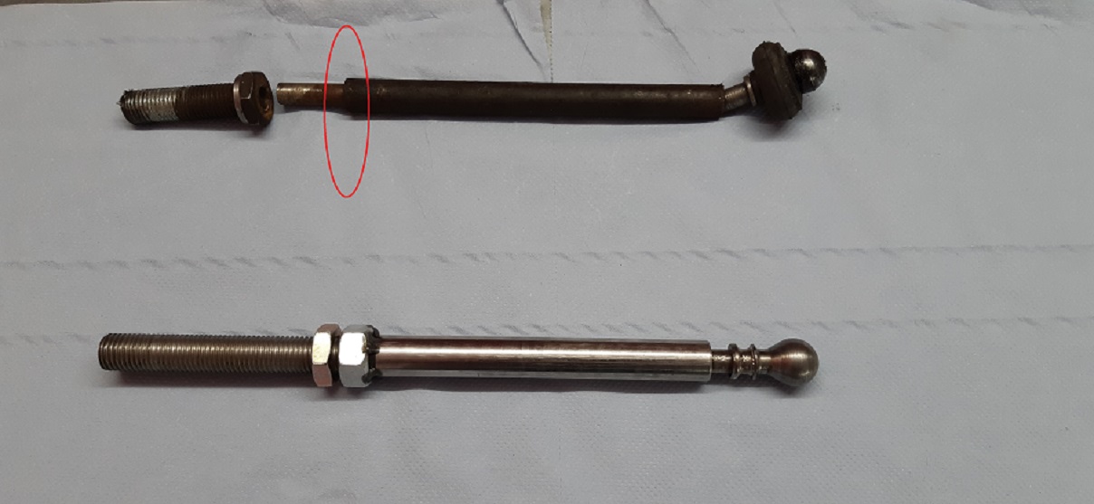

Suvepäevad olid maru vahvad. Kuna Mini küll ajas vähe sõrgu vastu, siis pidi ka maantee ääres leidlikust üles näitama :lol: panen pildi, mis juhtus Võrumaal, Vana-Antslas. Murdus ära hi-lo reguleervarras. Märgitud koht siis vaid 13mm.
Nüüd tegin roostevaba reguleervarda. Ilma ühenduskohtadeta ja 10mm pikem. Varras ise 22mm ja keere 20. Keerme tegin topelt pikema, mis lihtsustab vahetust. Esmalt keerad võimalikult kokku ja siis pingule. Ise rahul :smoke:

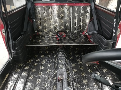

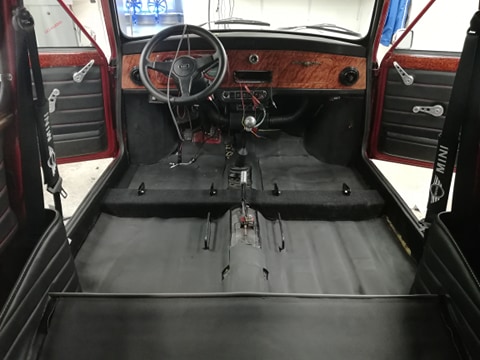

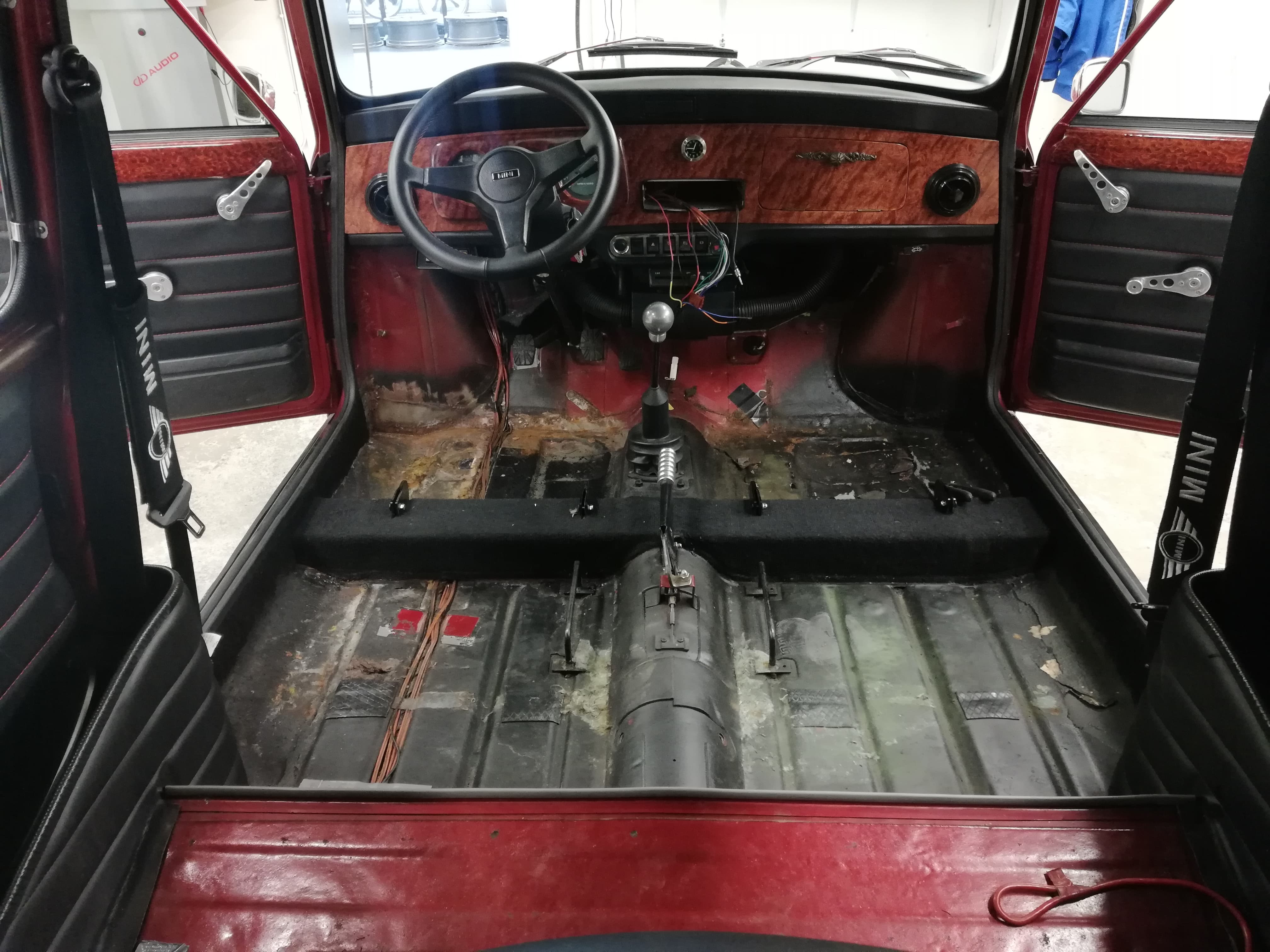

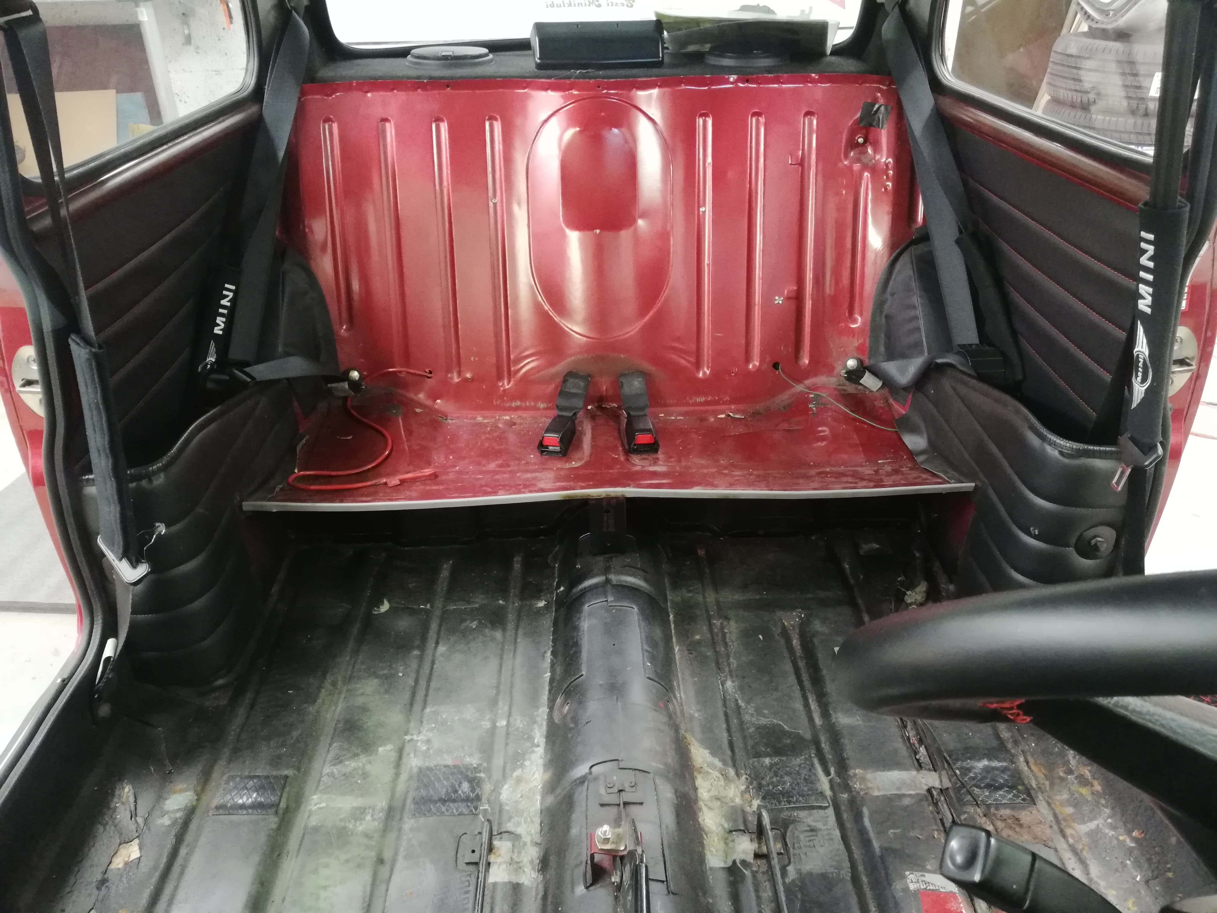

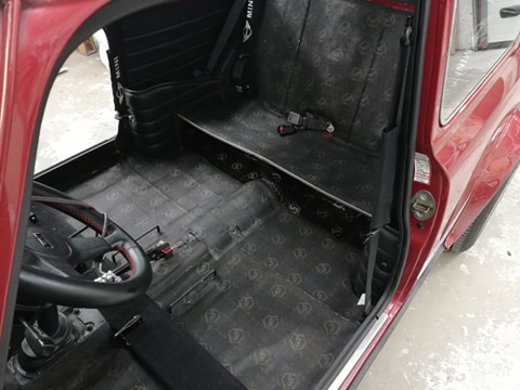

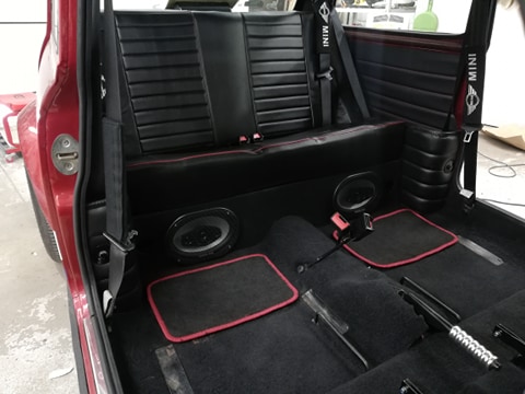

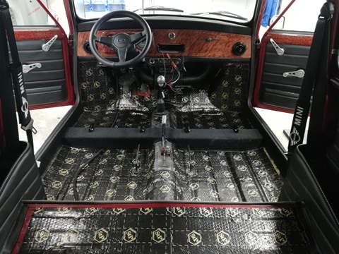

3ndal Juulil, vahetult enne Hiiumaa puhkust, otsustasin, et puhkama minnes võiks olla ka hea ja mõnus muusika saateks. Läksid uued kõlarid 6x Ground Zero. Ground Zero võimendi istutatud tagaklaasi alla pagassi. Lisaks mürasummutus 3kordne. Esimesed kõlarid istutasime armatuuri alla, kahjuks suunaga maha, aga otsustasin, et parem kannatagu nii kui et visuaal. Väga rahul & mõnus mahe bass. Tagumise istmealune tehti kõlakastiks ja summutati. Pildid töödest.
