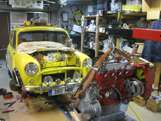

Re: Morris&Eino
Postitus Postitas eino » 01 Juun 2012, 16:50
Tänane seis :D Kes märkab uuendusi :roll:

Re: Morris&Eino
Postitus Postitas andreas » 01 Juun 2012, 19:26
Õliradika kuhugile sokutanud?
Re: Morris&Eino
Postitus Postitas Oliver » 01 Juun 2012, 20:09
Minu silm seletab vaid, et kõik läigib ja ilus silmale, tegemist justkui Muuseumi autoga.
Ilusti klaasi taha ja Eino asub uut mini ehitama.
Re: Morris&Eino
Postitus Postitas eino » 01 Juun 2012, 21:38
Andreas :) õlifilter Sulle õigesti arvamise eest :D Õli radika sokutasin geneka alla ainult et see voolik mes üle geneka läheb oleks võinud 10cm lühem olla. Aga jah homme trassile ja vaatame oli ka sest mootori mahavõtmisest kasu ka :D

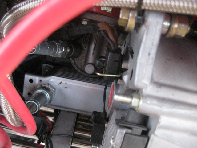

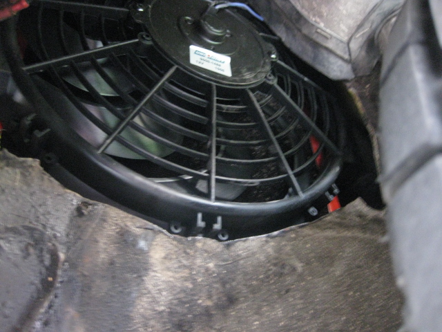

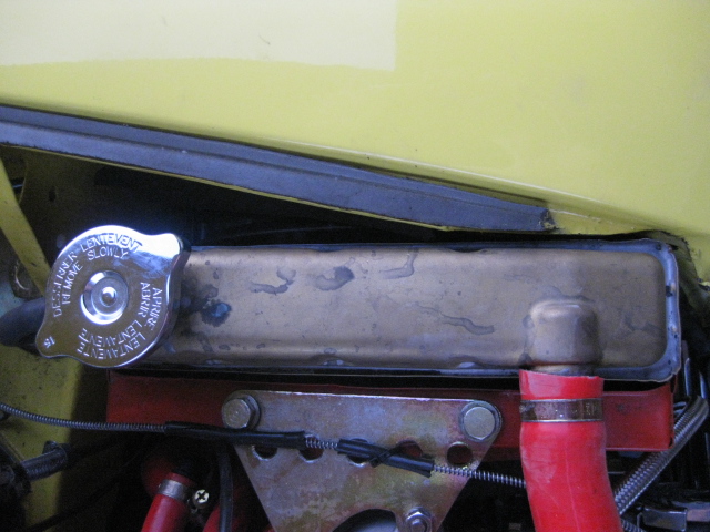

Postitus Postitas eino » 10 Juul 2012, 21:58
Juba pikka aega vaevas Tibut kuumus, täna siis lõpetasin abivahendite külge monteerimisega ehk siis Tibul nüüd paksem radikas, väiksem veepumba rihma seib, efektiivsem ventilaator, 13st ribine õliradikas (tellitud on max16 ribine) ja lõpuks elektri vendikas. Kui veel kuumus pitsitab siis on küll mõistus otsas, ehk vaid jääb oodata ehk 20tuh. km läbimise järel asi paraneb :D

Paksem radikas( 4 ribi)
soe 006.JPG (164.28 KiB) Vaadatud 47089 korda

Öliradikas
Öliradikas
soe 008.JPG (163.64 KiB) Vaadatud 47089 korda
elektri ventikas
elektri ventikas
soe 001.JPG (182.35 KiB) Vaadatud 47089 korda
Re: Morris&Eino
Postitus Postitas Mehis » 10 Juul 2012, 22:32
Kas variant et tembi näitur valetab pole võimalik, äkki polegi vesi nii kuum?
