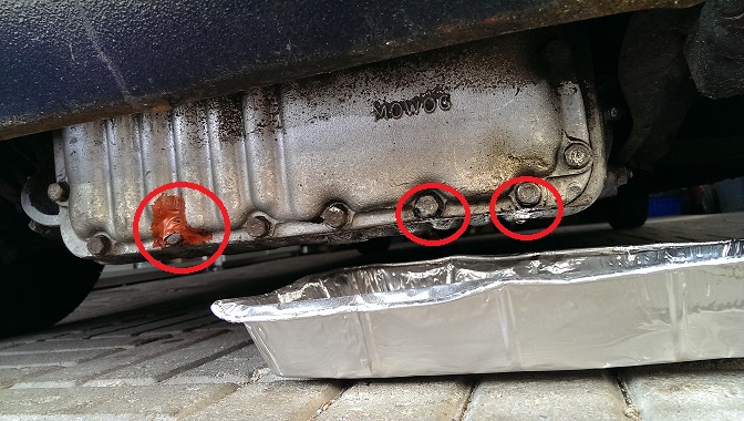

Mini kipub oma territooriumi märgistama. Pesin puhtaks, et aru saada, kustkohast siis lekib. Vaatepilt oli järgmine:
Nagu ma aru saan siis õli lekibki läbi nende poldiaukude?! :roll:
Lekkest tulenevalt mõtlesin,et kontrollin mootoris õlitaset. Aga enda imestuseks ei leidanud õlivarrastki! Filtrist rääkimata :shock:
Re: Janno Mini Clubman Automatic 1972, 1.0
Postitus Postitas eero » 09 Apr 2014, 17:18
Tööjuures räägib üks BMW näitel, et automaatidel ei olegi õlivarrast. Ja nö eluagne õli peaks sees olema. Ja heal juhul on kusagil ehk mõni punn, mille küljest kiskumisel, kui õli tilgub, siis on piisavalt.
Tsiteerin puhtalt töökaaslase juttu, ise ei tea ma tuhkagi. :D
Postitus Postitas 90Deville » 09 Apr 2014, 18:53
Filter on manualist vaadates kastis sees
Ölivarras vöiks ikkagi olemas olla, kas seda kohtagi pole kus ta tavaliselt on?
Manualist esimese hooga ei leia, öli on küll sama mis tavalises kastis ehk siis 20w50
Nende poltide vahelt vöib vast lekkida küll, suurem üllatus paistab peitvat end selle salapärase silikoonitatud koha taga.
"Eluaegsed ölid" on tänapäeva väljamöeldis, kahjuks on silmas peetud kasti eluaega(mis seda kiidetud öli mitte vahetades jääb üsna üürikeseks), mitte autoomaniku iga. Ja hoolimata varda puudumisest on seda vöimalik (ja soovitatav) vahetada, küll tavaliselt mitte ise ja kodus.

Postitus Postitas eero » 10 Apr 2014, 09:14
Seda minagi mõtlesin, et arvestades mis tiheduse ja hoolega soovitatakse Mini õli vahetada siis vaevalt, et automaatkastiga sama mootor nüüd rahulikult niisama saab. Pigem tahab just rohkem tähelepanu saada.

Postitus Postitas Janno » 10 Apr 2014, 11:20
Õlivarrast selles kohas küll ei ole, kus ta tavaliselt olnud on :)
Ja vaevalt, et ta mootori taha peidetud on. Hakkavad automaadi võlud välja tulema :)
Postitus Postitas 90Deville » 10 Apr 2014, 11:40
Kas eelmiselt omanikult selle kohta küsida oleks liiga lihtne? :)

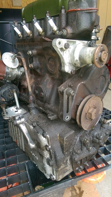

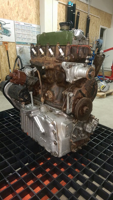

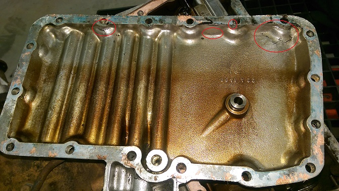

Kuna ostuhuvilisi pole väga olnud siis otsustasin õli garaaži põrandale tilkumisele lõpu teha. Ei, ma ei pannud topsi alla! Kiskusin mootori maha ja pesin puhtaks:
Must mootor.jpg (151.47 KiB) Vaadatud 49822 korda
Pestud mootor.jpg (141.55 KiB) Vaadatud 49822 korda
Kui käigukasti eesmise kaane maha võtsin selgus ka kohe põhjus, miks õli lekib:
Kaas seest (väike).jpg (165.23 KiB) Vaadatud 49822 korda
Ilmselt seda korda teha on üsna raske. Odav ei saaks see samuti olema.
Samas küsida siiski tasub. Oskab keegi soovitada?
Uut või kasutatud (kui siiski korras) leida on ka üsna keeruline.
Lootus pole siiski päris kadunud. Siin maksab uus kaas (küll 1275 mootorile) £120
https://www.somerfordmini.co.uk/eshop/i ... s_id=12716
