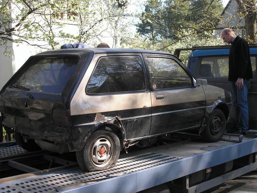

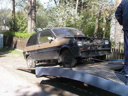

metro sai soetatud doonormootori eesmärgil, mida ta ka tegelikult teenis (kuigi see on pikk jutt kuidas sellega läks). pärast mootri eemaldamist ning seisis metro terve talve harri garaazhis (keda siinkohal ka tervitan - tervist!). kevadel tuli mure ema metsa tegemisega, kuivõrd suur traktor tahtis märjamaal kangesti läbi metsapõhja vajuda. tegimega aga isaga siis sauna ning otsustasime ära - metro koju ning minist ülejääv 1,0l mootor talle. isegi vedas ajastusega, sest sai napilt harri relaka käest päästa.
igatahes 1,0l mootor, väikse ülekandega (mis "jagab" tavalised 110km/h -> kuni 40km/h) on jõudu küll ja tagasi. "metrost" on tal järgi küll praeguseks jäänud kõigest mootor, esimene telg (rattad on nissan patrolilt :)), esikonsool koos rooli-pedaalide ning tulelülitiga (prozhektorid) ning iste (muuseas tõstame rooli tagasi parempoolseks).
tagatelg on miski datsuni oma millelt sai 20cm vahelt ära lõigata ning minu vana fordi rehvid. raam on täies mahus uus keevitatud. praegu sobitame mootorit peale. panen pildid ka üles kui on mida pildistada. aga siuke kabrio tast tuleb :)
ps kui kellelgi on vaja metro plekke siis andke teada! (uksed olid täitsa okipoki) metro plekid on erinevalt minist ka poltkinnitustega. (justkui siuke vana mosse ja ziksi meeste vaheline konflikt :p)

ta on saabunud
ta on saabunud
