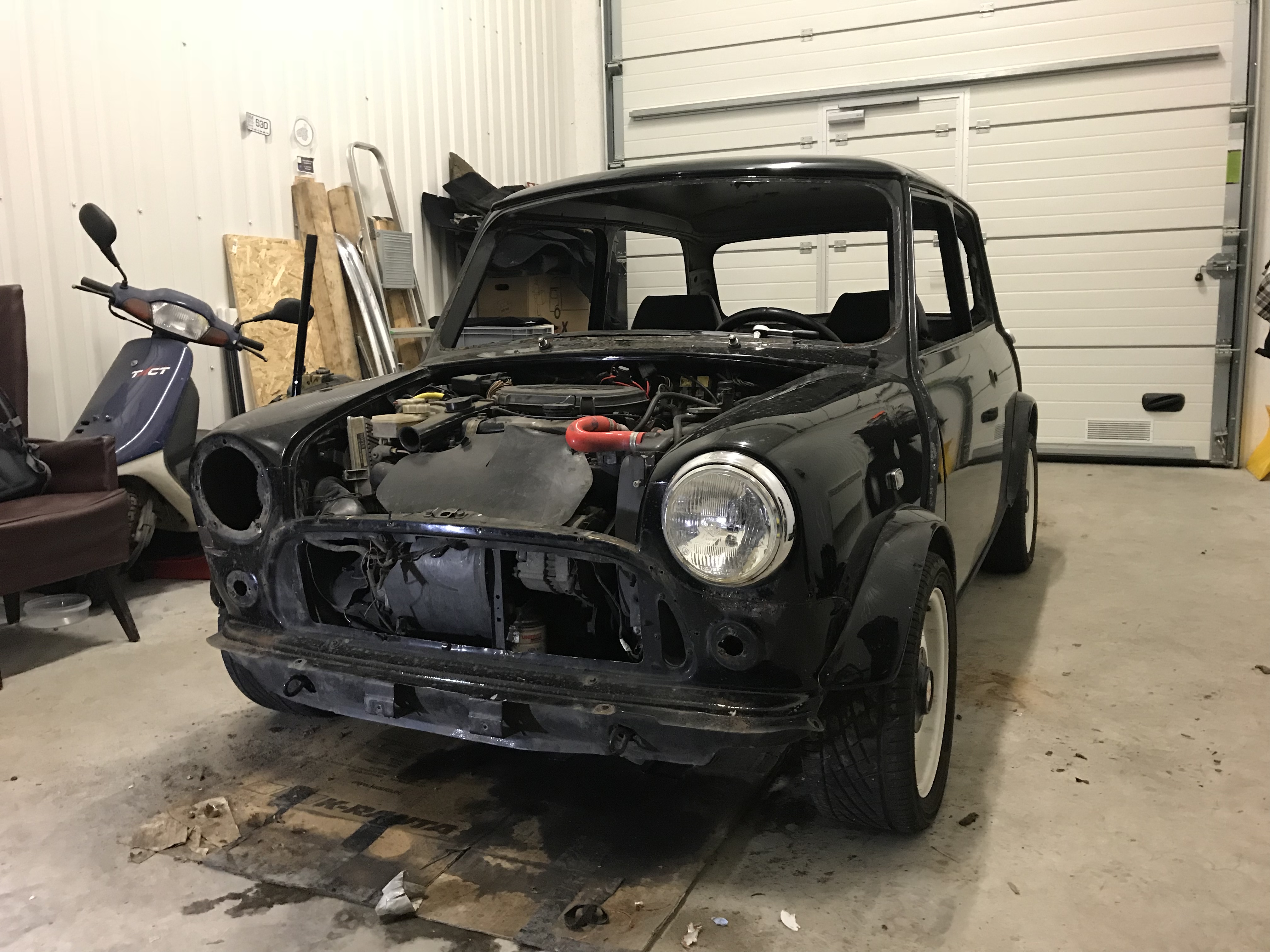

Postitus Postitas eero » 30 Okt 2017, 09:12
Nõndaks. Mini lammutamisega alustamine viibis natuke, kuna Jimny süüteluku vahetus muutus päevasest projektist kolme nädalaseks. Aga täpselt enne lume tulekut sain Jimny liikuma ja Mini garaazi.

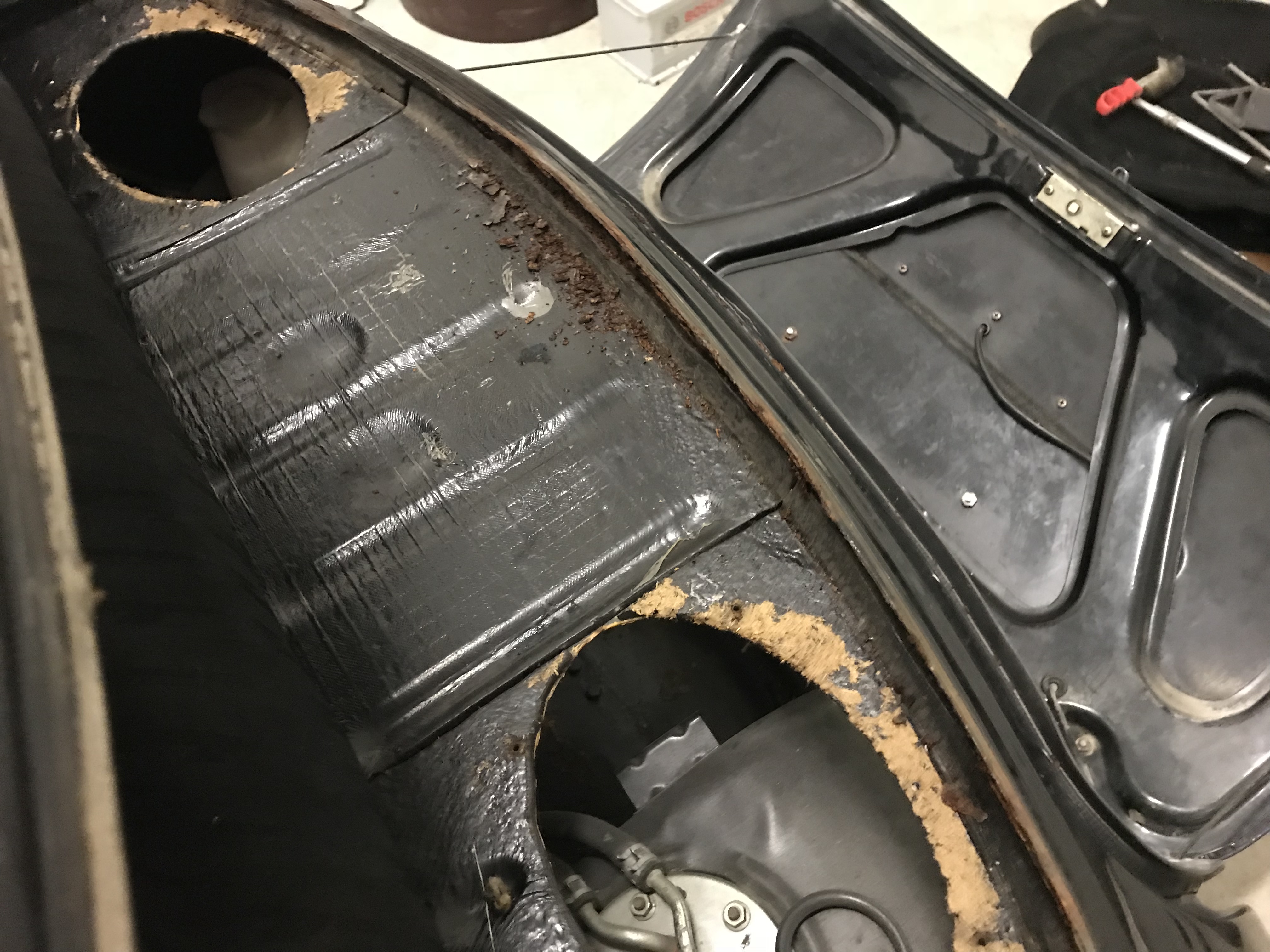

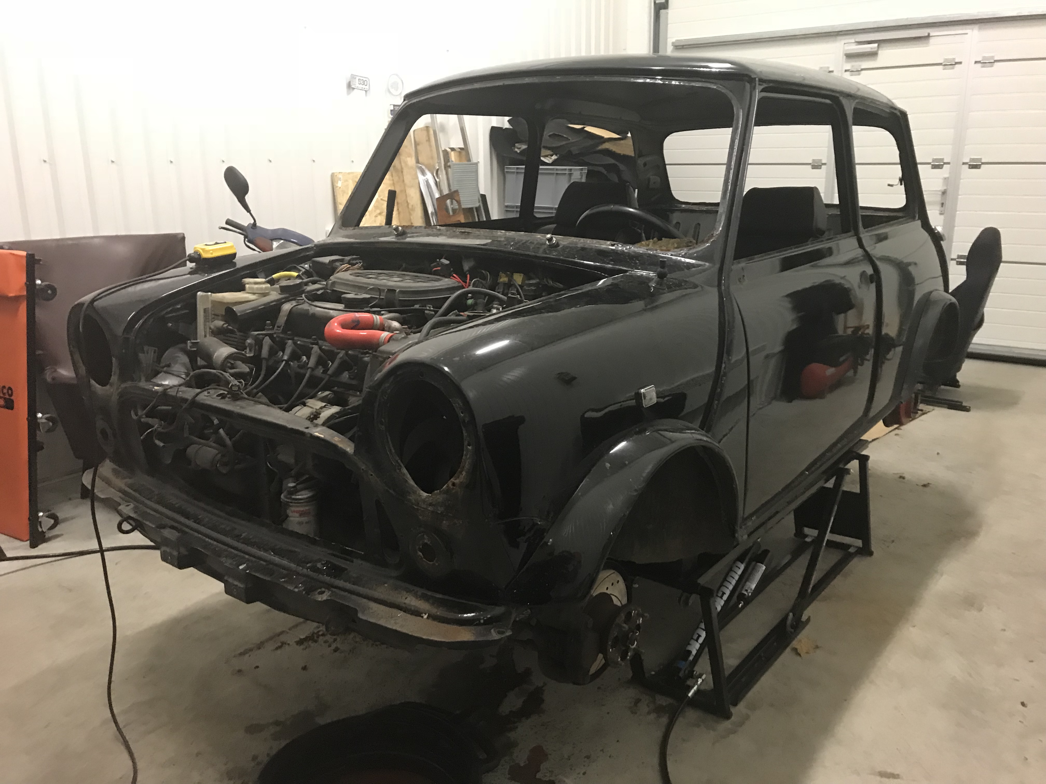

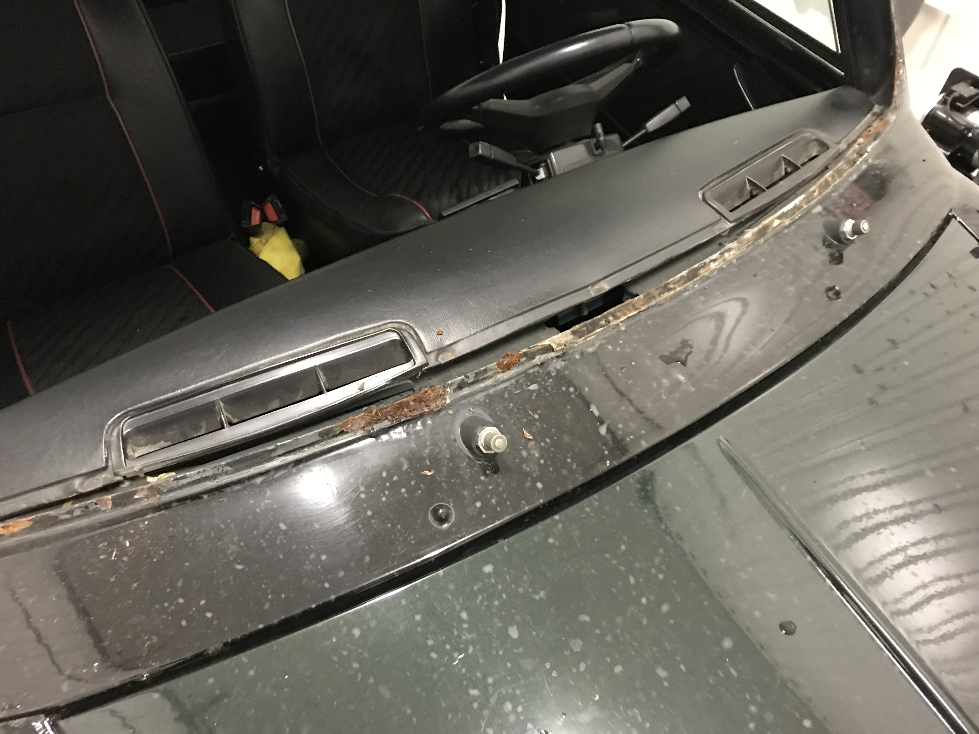

Ja eile alustasin siis lahti võtmisega. Ootuspäraselt on klaaside ümber servad täiesti hapud, ja siis eest tulede ümber ning loomulikult põhi. Muus osas tundub isegi üsna hea - katus, küljed, uksed paistsid täiesti okeid. Plaan on nüüd järgmisel nädalavahetusel raamid ja mootor maha saada, ja ülejärgmine nädal siis Rakverre vedada.

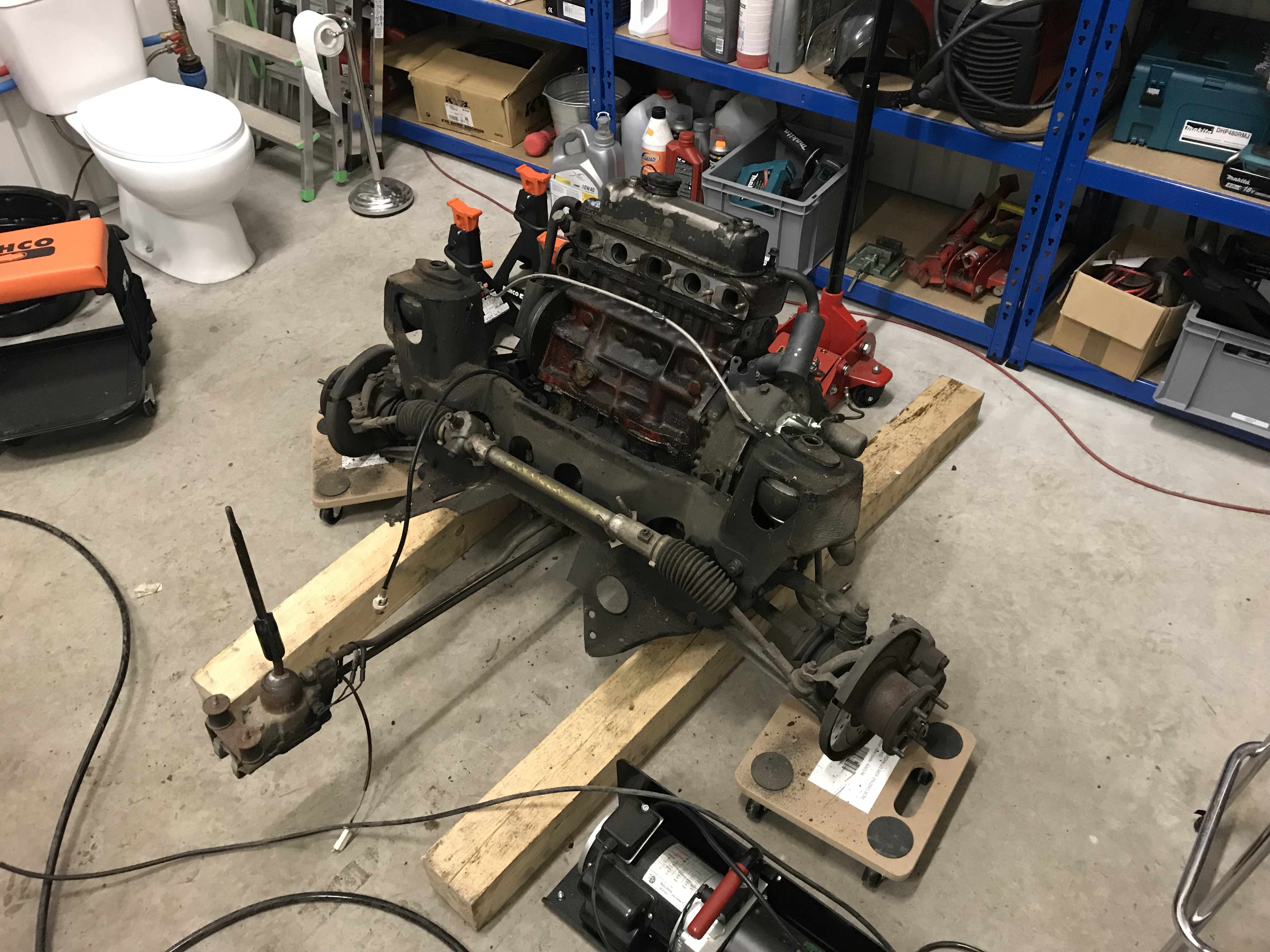

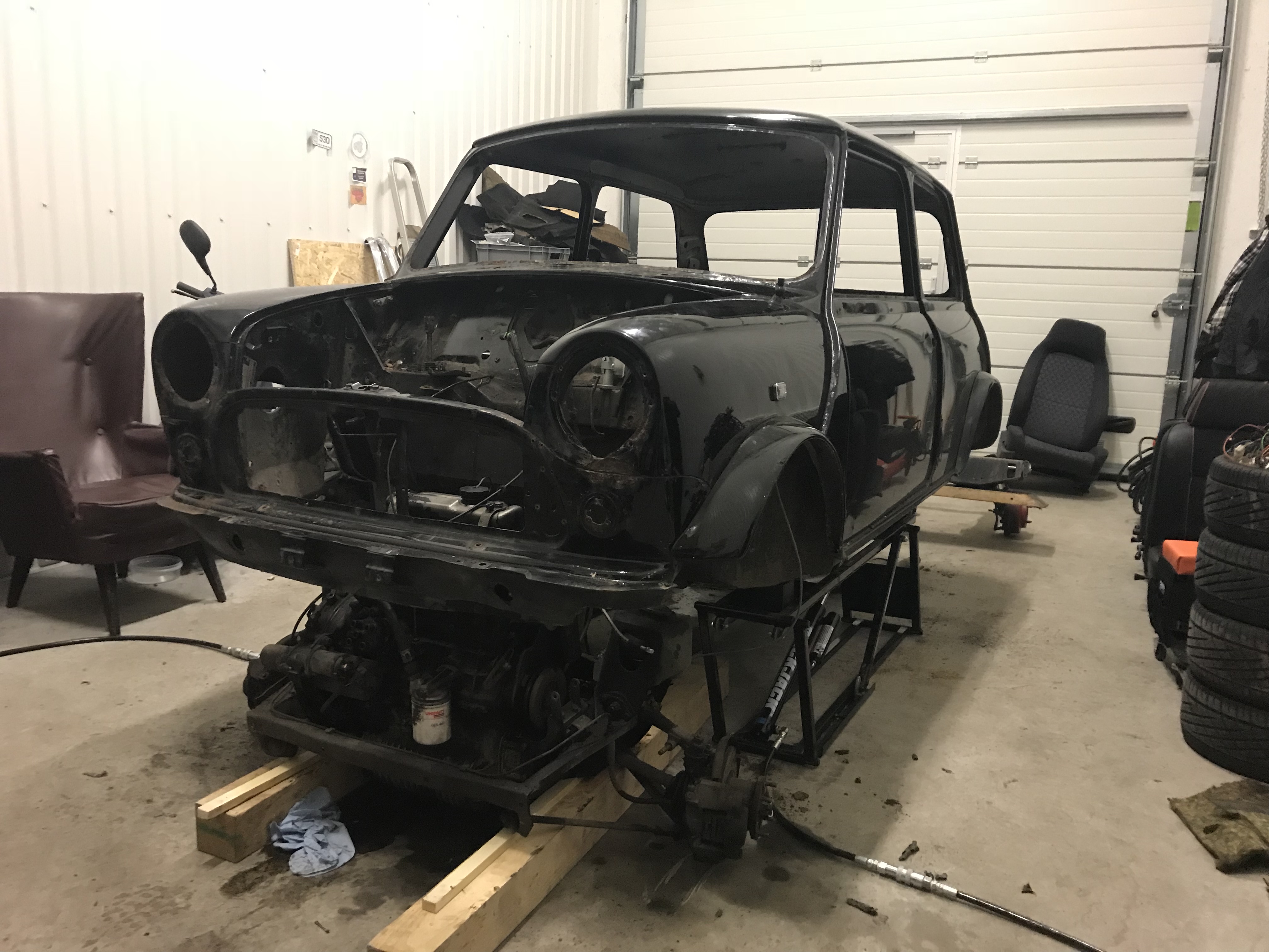

Sel nädalavahetusel sain küljest mootori poolraamiga ja tagumise poolraami. Pisut pudipadi veel. Küll aga jäi seda pudipadi veel natuke, ehk siis nädalavahetusel jätkub lahti kruvimine.
Nüüd on suurim murekoht, et kuidas tõstuki pealt kärusse peaksin kere saama. :smoke:

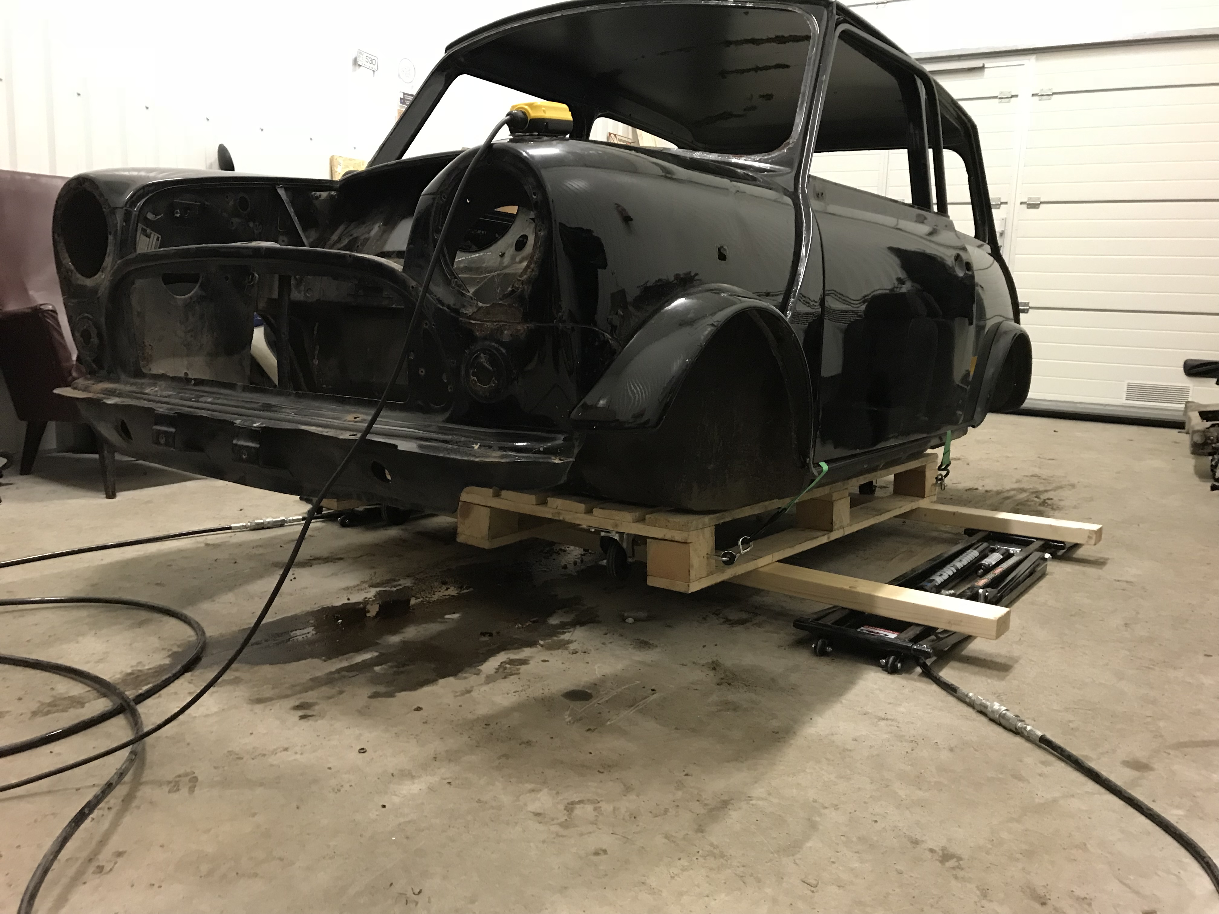

Postitus Postitas eero » 13 Nov 2017, 09:09
Tänud abipakkujatele. Saan aga vist ise hakkama.

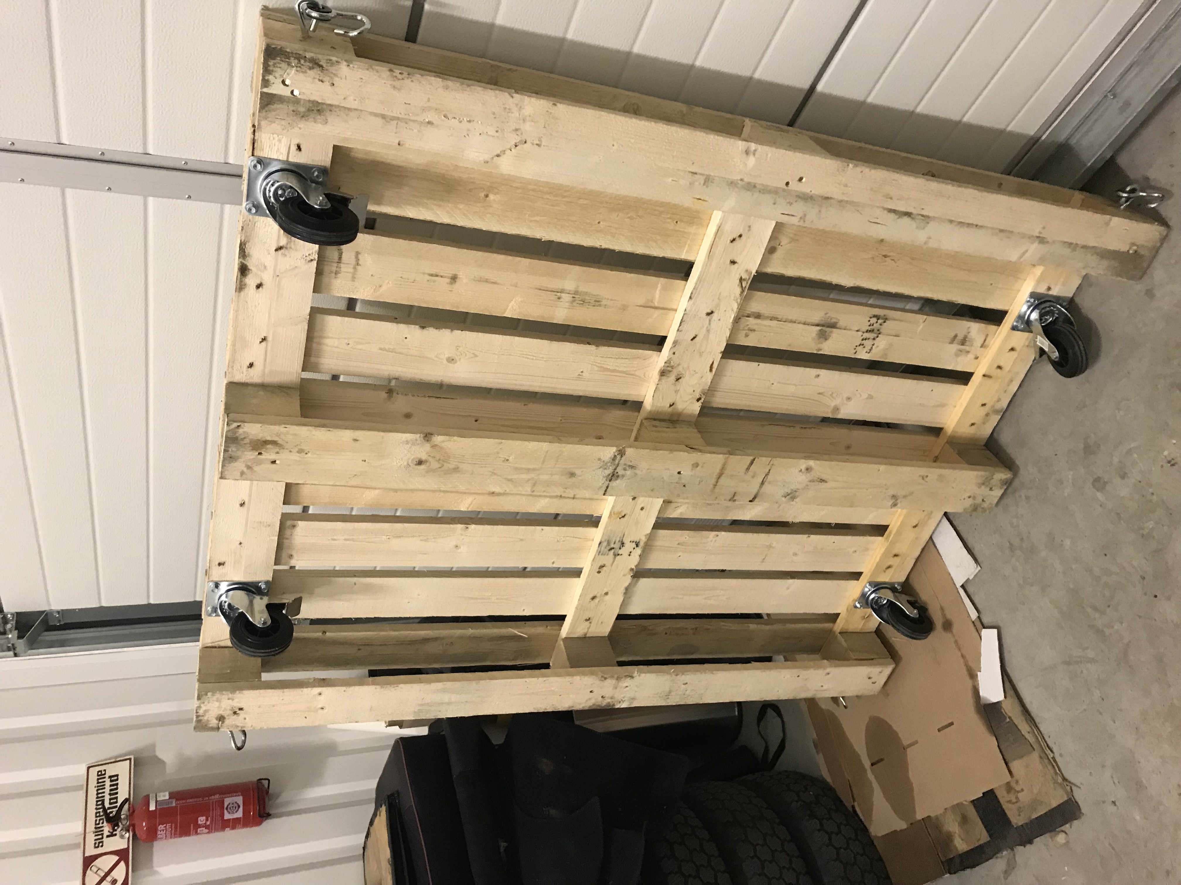

Nädalavahetusel sai siis kõik viimased jupid maha võetud. Viimaste asjade all paljastus ka pisut rohkem roostet - esimeste amortide kinnitused, istmekinnitused. Üldiselt aga läks lahtivõtmine ladusalt - relakat pidin kasutama vaid kahel korral ja sellestki üks oli seetõttu, et roolilati kinnitus oli niinimetatud "shear" poldid. Muu olen suuresti varemalt kunagi juba lahti võtnud ja seega midagi päris kinni roostetanud ei olnud.
Ja valmistasin ette euroaluse ratastega, mille peale kere siis sai lastud. Nüüd on plaan kere lihtsalt üles tõsta ja käru alla ajada. Sõit Rakverre kolmapäeval või neljapäeval, selgub kuidas jõuan.

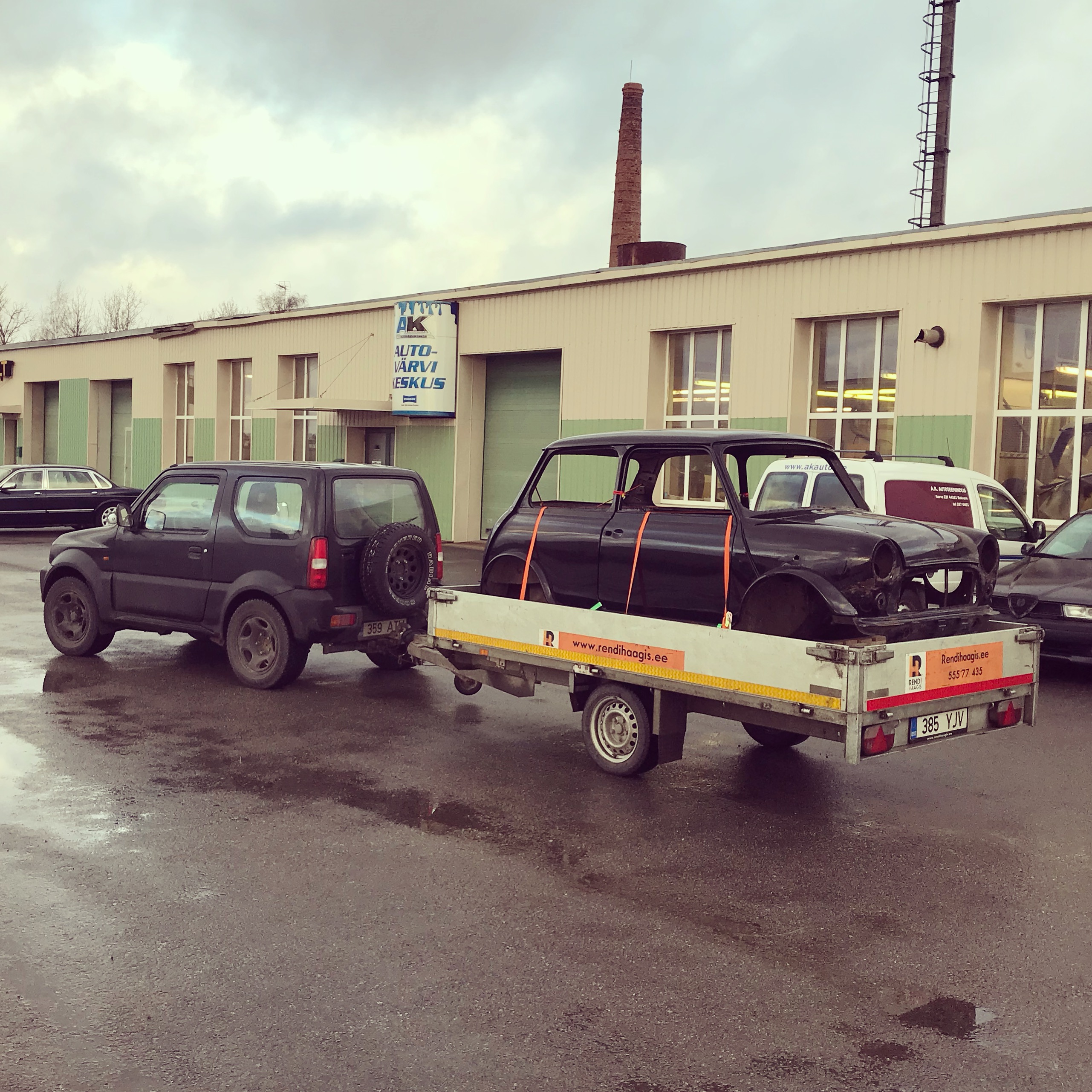

Postitus Postitas eero » 18 Nov 2017, 15:01
Kolmapäeval jõudis Mini Rakverre, AK autoklassikasse. Loodetavasti järgmisel nädalal läheb liivapritsi ja siis selgub tõde, et mis mahus mida teha tuleb.
Lisaks kogusin pildid kokku siia: https://www.dropbox.com/sh/8xaljhlc22ox ... 6y1Ca?dl=0
Vähe mugavam vaadata.

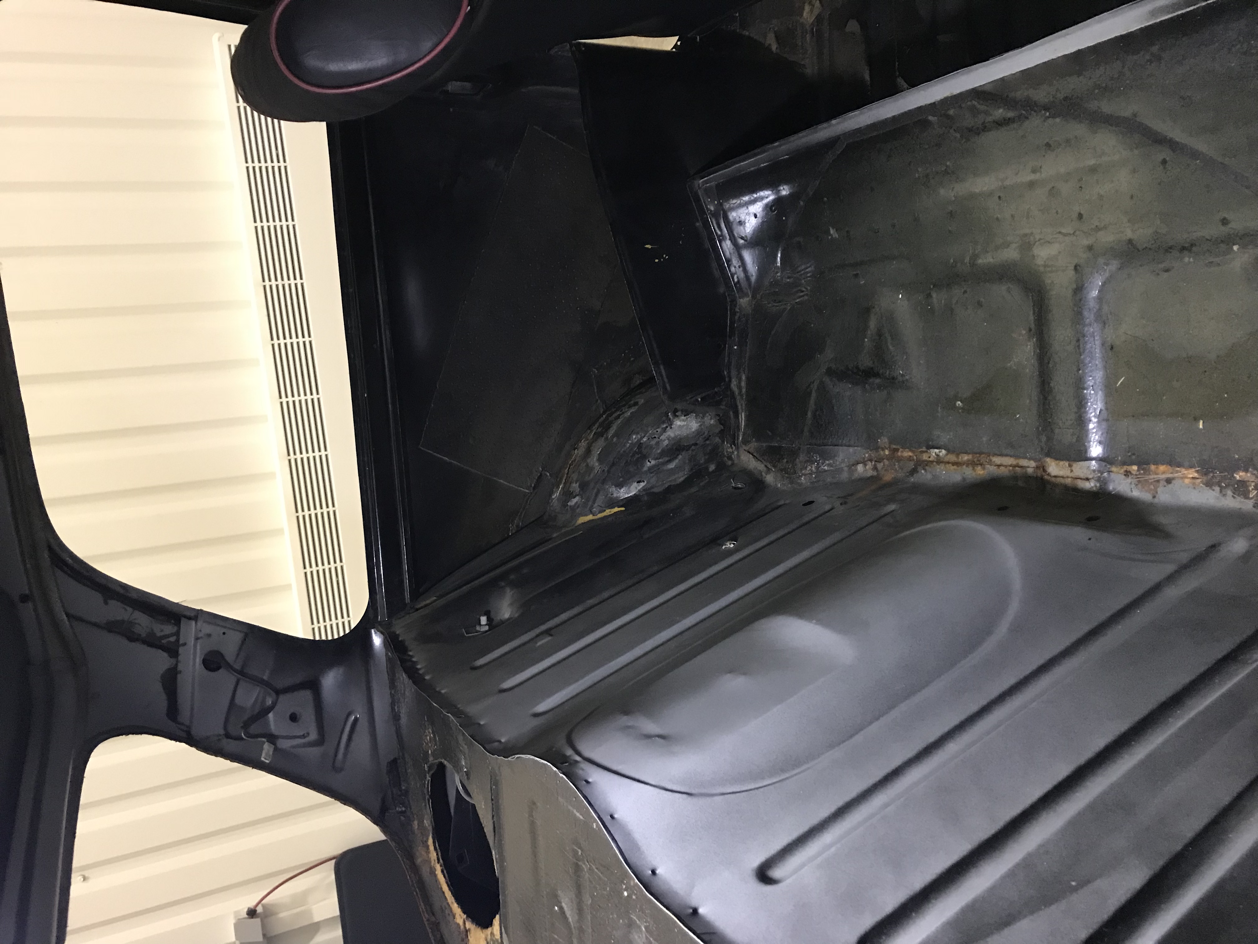

Postitus Postitas eero » 13 Dets 2017, 18:52
Pea kuu aega vaikus - aga mitte tegudeta.
Käisin siis täna Rakveres inspekteerimas. Olukord polegi nii hull kui arvasin - uksed ja kapott on suht kobedad, tagaluuk pea tutikas. Ülejäänud kere on muidugi oodatult läbi, kuid peale akukasti eriti selliseid auke, kust näpp läbi mahuks, ei olegi. Tööd on kõvasti, aga lootust ja pealehakkamist ka.
Välja vahetada tahaks küljekarbid, tiivad, A paneel ja esipaneel - nende lappimine pole väga mõtekas. Seega kellel plekke oma projektidest üle jäänud - pakkuge julgelt, enne kui Inglismaalt tellima hakkan. Ja pakkuda võib kõike, mitte ainult neid, mida loetlesin.
Ahjaa. Avarii jälgi autol ei paista olema. Küll aga on kaks-kolm plekkseppa erineva kvaliteediga parandusi teinud ning värvikihte oli õige mitu. Seega puhastamine oli parajalt töömahukas.
Pildimaterjal Dropboxis: https://www.dropbox.com/sh/8xaljhlc22ox ... 6y1Ca?dl=0
Postitus Postitas andreas » 14 Dets 2017, 07:43
Uhh
Päris sõel on ikka
Kellegi poolt peale keevitatud lappide alt leiad veel kindlasti palju üllatusi.
Huvitav miks need liistud ( mis kere detaile ühendavad ) olid peale jäetud, nende all ka ju rooste.
Kas karbid lähevad ka vahetusse?
Palju palju jõudu.
