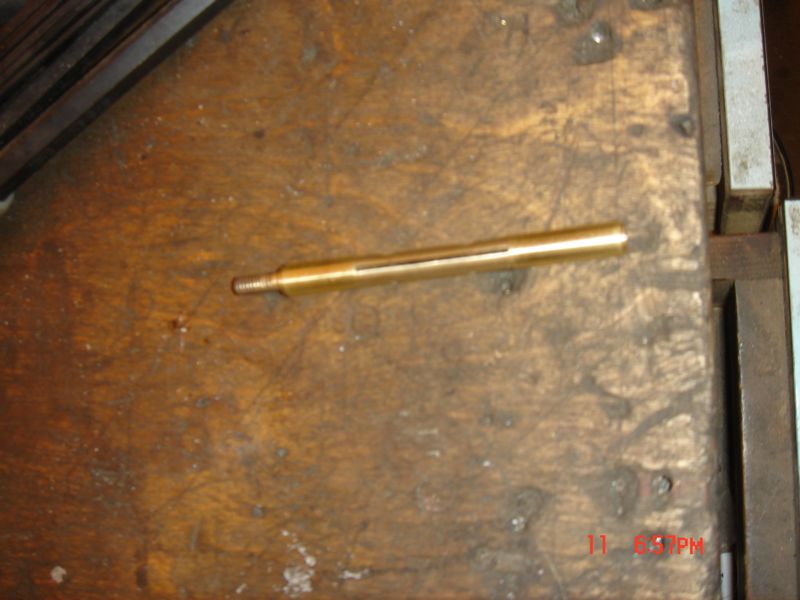

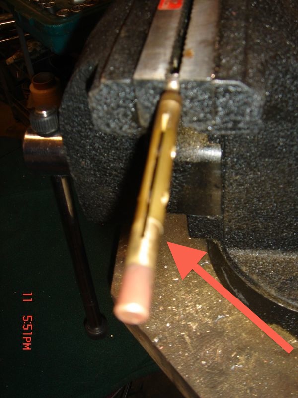

Vahepeal siis natu Karburaatori remondist.
Karburaatoriga mini mootoril on üks tobe omadus ära kulutada gaasisiibri võll, mis muutub sedavõrd laperguseks et mootor hakkab võlli ja karpa korpuse vahelt lisa õhku ahmima.
Selle tulemusena ei võimalda enam karburaatoris olevast mootori pöörete kruvist pöördeid alla poole keerata.
Minu masinal oli see nii kulunud et ma ei saanus alla 1700 pöörde kuidagi timmida.
Viga sai parandatud õõritsa treipingi ning 10 se messing toru abiga.
Selle tulemusena seisavad pöörded nüüd ilusti 900 peal.
mõned klõpsud ka.
mõned klõpsud ka.
- Vana ja lapergune. Kohati 0.6 mm sisse kulunud rant
- DSC04285.jpg (104.09 KiB) Vaadatud 28686 korda
- Treitud ja muditud
- DSC04288.jpg (61.49 KiB) Vaadatud 28686 korda

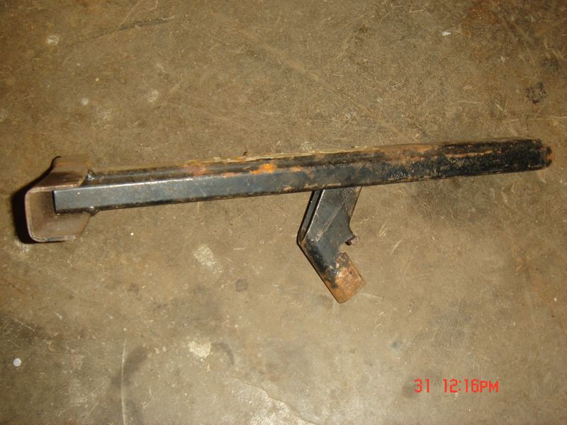

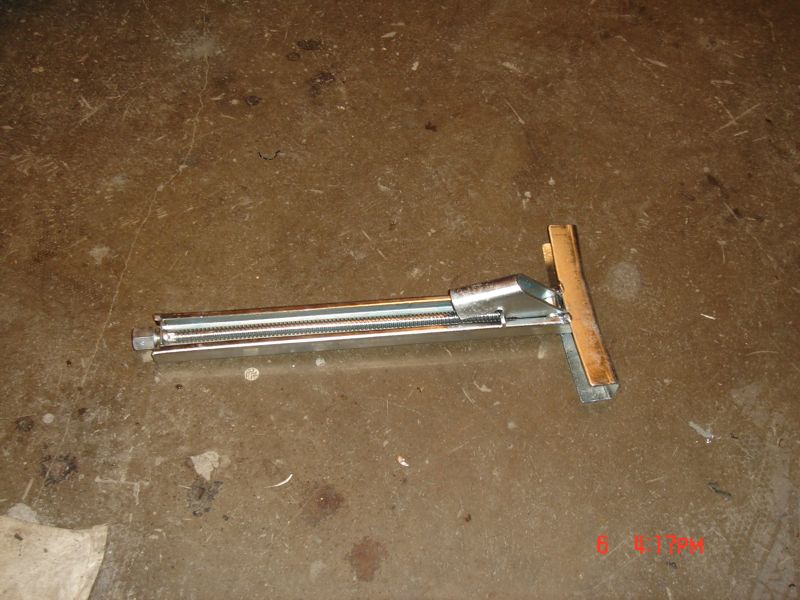

Re: andreas Miniga
Kui keegi pole kunagi näinud Mini originaal tungrauda, siis selline näeb ta välja.
Kuna masina taastamisel taastasin ka tungi kohad, siis pidasin arukaks selle riista soetada.
- hetke seisuga
- DSC04277.jpg (81.36 KiB) Vaadatud 28685 korda
- Soetatud peast
- DSC04242.jpg (81.07 KiB) Vaadatud 28685 korda
