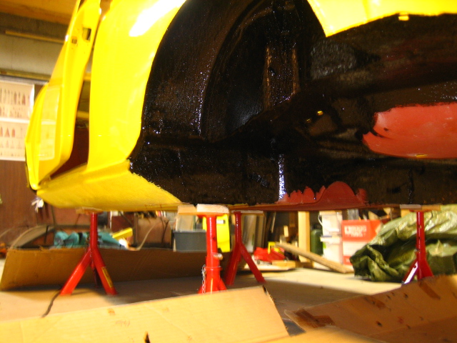

nii olen siis üritand sõbra rooste elu raskemaks teha aga eks ta leiab ikka mõne nurga kust mõnuga närida
mini ja muu 007.JPG (158.81 KiB) Vaadatud 27768 korda
mini ja muu 008.JPG (178.03 KiB) Vaadatud 27768 korda
Postitus Postitas Kristjan » 08 Okt 2009, 20:11
Mis möginat Sa selleks kasutasid?
Postitus Postitas eino » 08 Okt 2009, 20:41
Põhi komponent on põhjamastiks, lisaaineks on segatud grafiitõli ja vana mootoriõli.

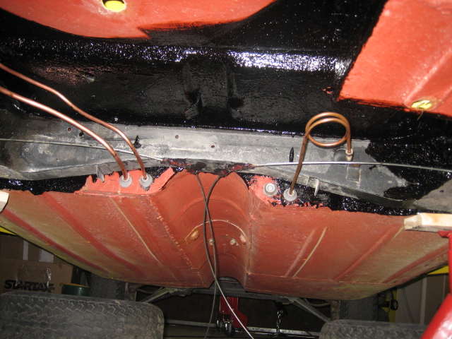

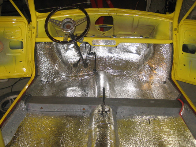

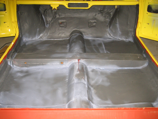

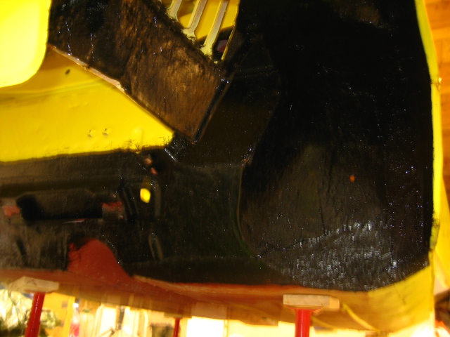

Viisin kõik torud tagant ette läbi salongi lisaks tuleb veel akku kaabel ka viia, siis katsin seest põranda ja rattakoopad pigi matiga, seejärel mögisin soomlaste toodetud mürasummutus mögiga üle ning siis lisasin 2cm spets puroloon plaadi.
Mini 1 002.JPG (211.21 KiB) Vaadatud 27691 korda
pigimatid + mögi
Postitus Postitas eino » 09 Nov 2009, 13:48
pigimatid+mögi
Mini 1 001.JPG (163.43 KiB) Vaadatud 27690 korda
Postitus Postitas eino » 09 Nov 2009, 13:49
puroloon matid
Mini 1 005.JPG (237.87 KiB) Vaadatud 27689 korda

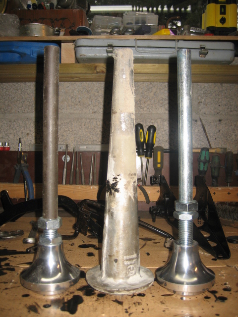

Küsimus HI-LO paigaldajatele, kas need orginaalis lühikeseks ei jäänud? panin pildi siia võrdluseks kui palju on reguleerimis polt väljas, esimesel lasin varda 2,5cm pikemaks teha sest mulle tundus et teisel nagu ei jäägi tõstmis ruumi.
Mini 1 003.JPG (199.63 KiB) Vaadatud 27688 korda

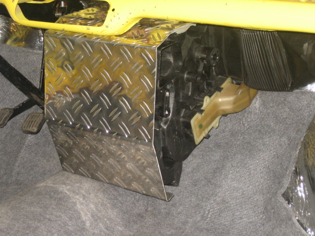

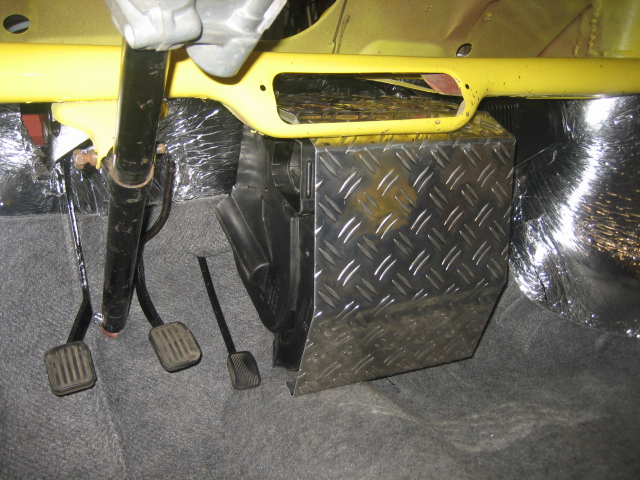

Postitus Postitas eino » 21 Nov 2009, 20:36

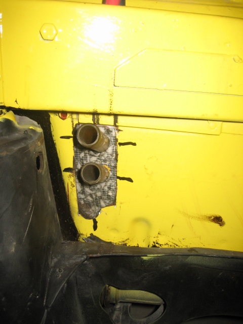

Sai siis seekord (mõtted juba ammu peas keerlend) tegeldud soojendus sisteemiga. Sai siis romulast ühe väikse Pesukoti soojendus ära taritud ja teda vähe töödeldud ja siis esialgne tulemus:
Postitus Postitas eino » 21 Nov 2009, 20:38
ja teiseltpoolt. Puhur kahjuks ei mahu ära see tuleb kas porikoopasse või siis mootori ruumi
Postitus Postitas eino » 21 Nov 2009, 20:39
ja siis voolikute ühendus mootori ruumis

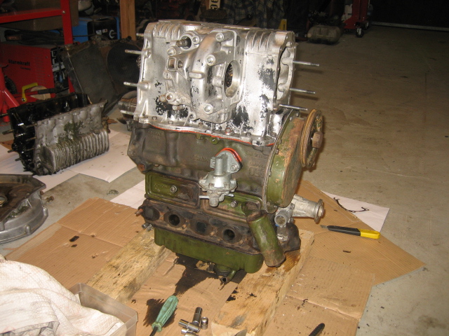

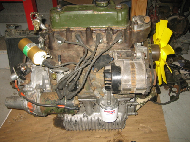

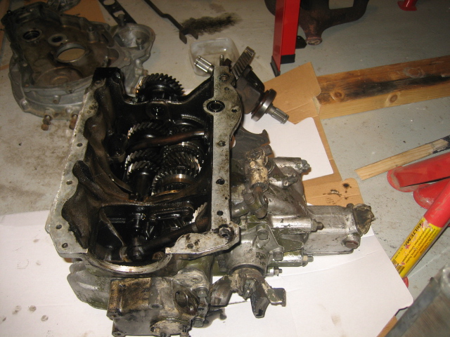

Et soojenduse asja edasi arendada selleks on vaja mootor peale saada ja ka käigukang. Täna siis tegelesin mootori ja käigukastiga. Kuna tahaks oma 1,3 mootorile kap remondi teha siis otsustasin algselt peale panna vana 850cc mootori aga käigugast tuli vahetada sest vanal tuli käigukang otse kastist.
Postitus Postitas eino » 22 Nov 2009, 17:48
ja siis vana kast
sellkorral
