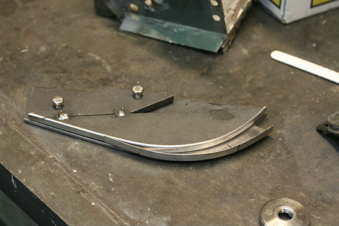

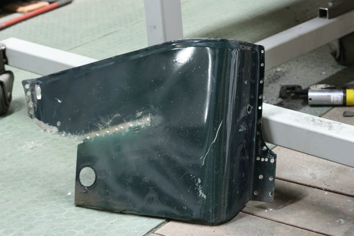

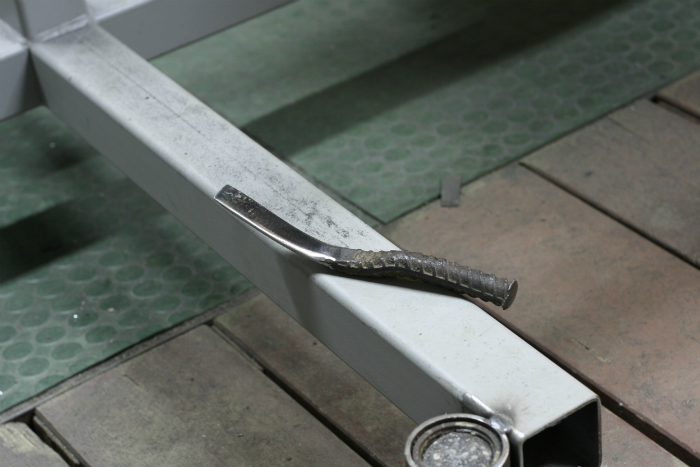

Täna sai siis tegeletud peaasjalikult lammutamisega.
Sai tehtud üks väga vajalik tööriist.

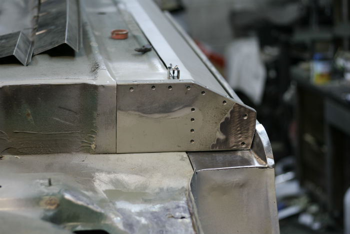

Üks ilupilt ka. Pildil näha ka üks sakslaste stiilinäide karpide lappimisest.
Kui karbid valmis siis peab risttala siiski põhjaküljest lahti laskma, kuna selle alumine valts on kohati üsna roostes. Eks siis ole näha kas saab sellest asja või on õigem uus tala painutada.

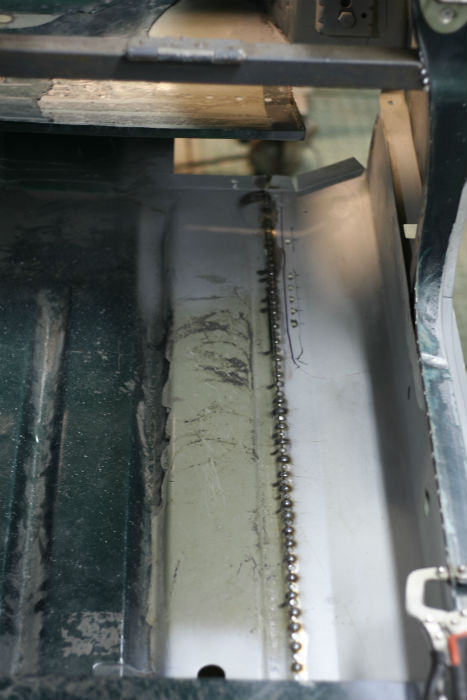

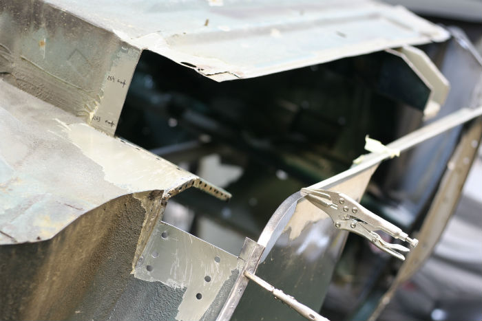

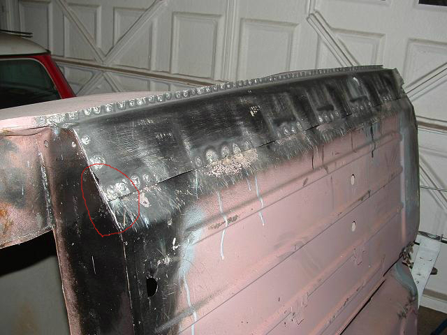

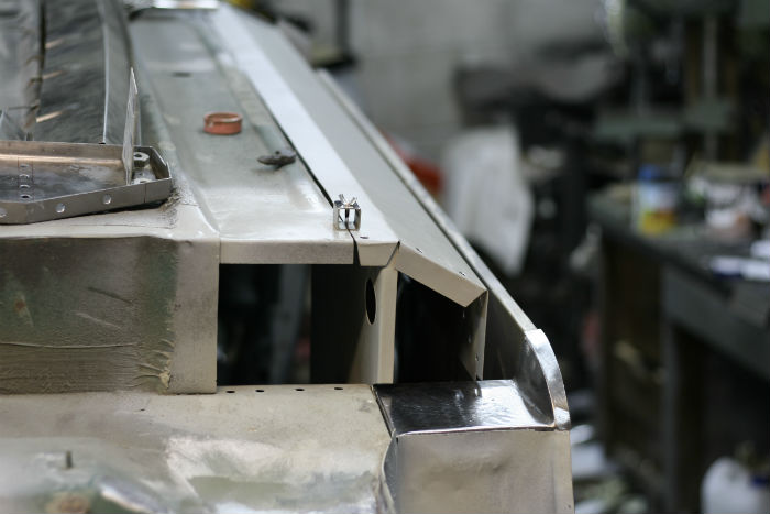

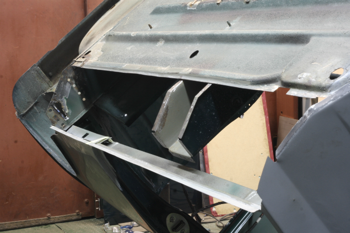

Tekkis küsimus, kumba pidi peab olema, kas nii nagu pildil või siis karbi plekk valtsi all? Äkki keegi saab vaadata kuidas tehases pandi.

Postitus Postitas Mehis » 21 Dets 2014, 19:48
Sain juba vastuse, peab minema serva alla.

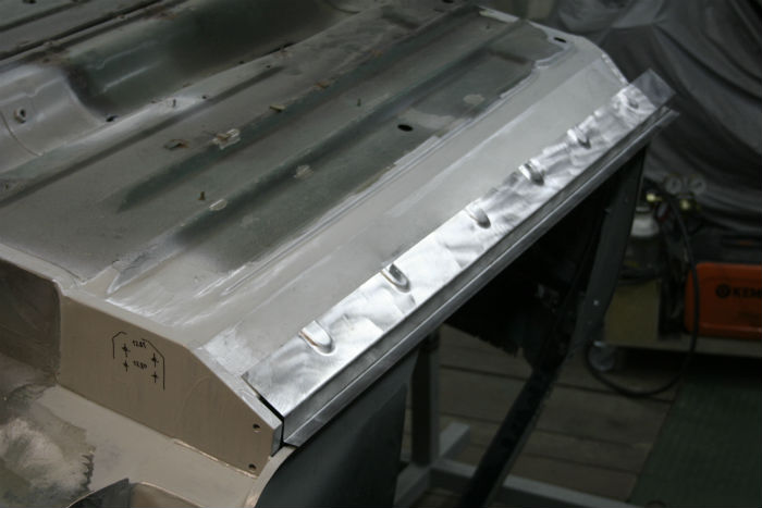

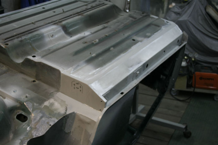

Postitus Postitas Mehis » 20 Jaan 2015, 17:16
Vahepeal jälle tehtust.

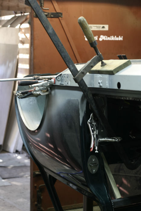

Postitus Postitas Mehis » 10 Mär 2015, 20:57
Midagi jälle tehtud.

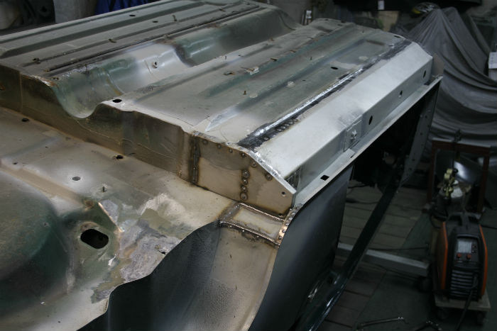

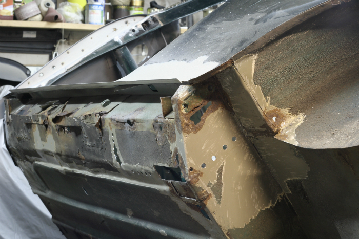

Postitus Postitas Mehis » 17 Mär 2015, 15:13
Ponnistused ühe poolega hakkavad lõppema. Samas kui vaatad teist poolt siis hakkab paha...
Huvitav oleks teada mitu protsenti autost on roostega kaetud? Kui seni olin kindel et vähemalt uksed on mul korralikud siis lähemal uurimisel selgus et ka need võik prügikasti visata või vähemalt pool nendest.
Aga noh, veel alla ei anna :D

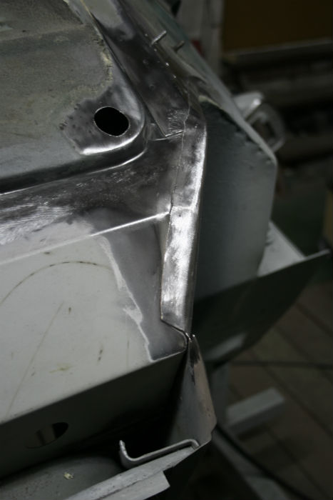

Postitus Postitas Mehis » 31 Mär 2015, 13:52

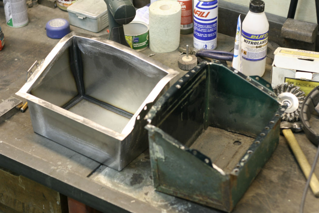

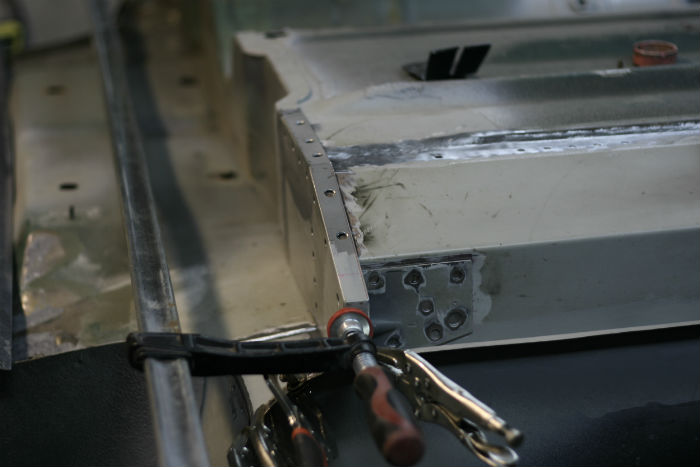

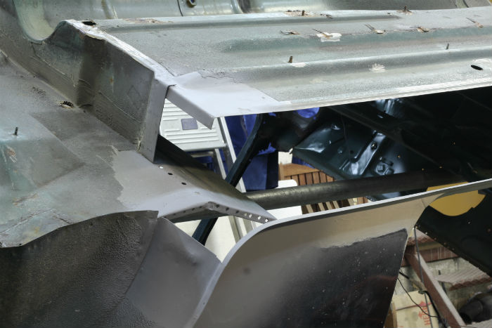

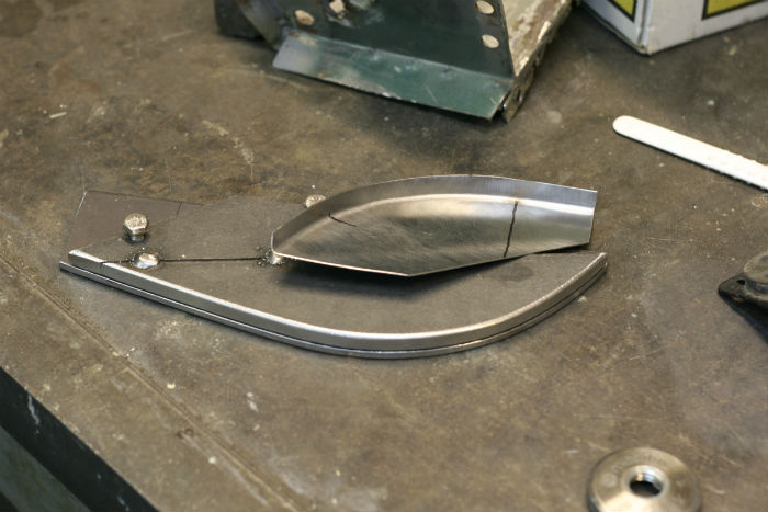

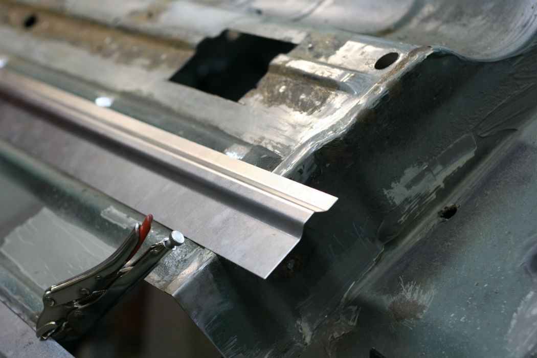

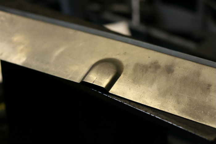

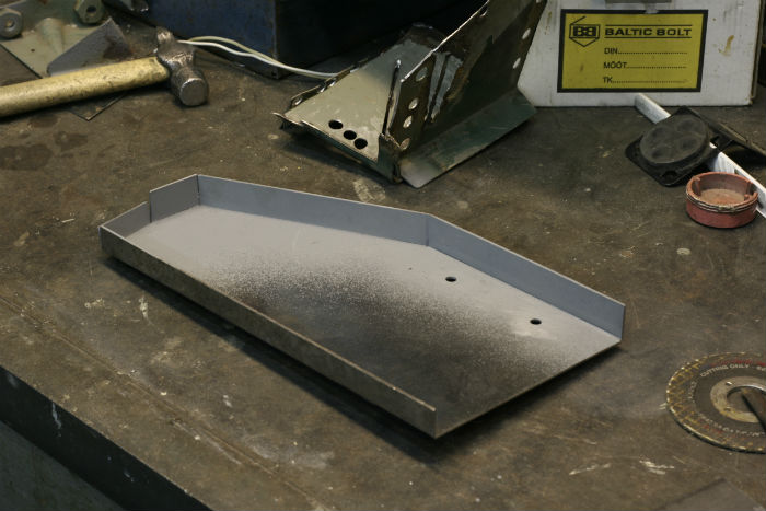

Vahepeal sai tehtud uus akukast ja põhjapleki soon. Sai ka painutatud teise poole sisemine ja välimine karp ning käib nende paika sobitamine. Natuke mõtlemist on ühe tagumise rattakoopaga, kas vahetadada tervenisti välja või hakata seda paikama. Mõlemad variandid ebamugavad teha.
