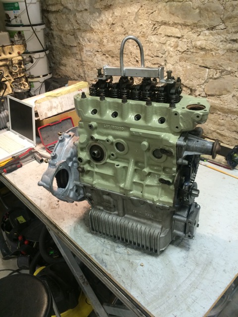

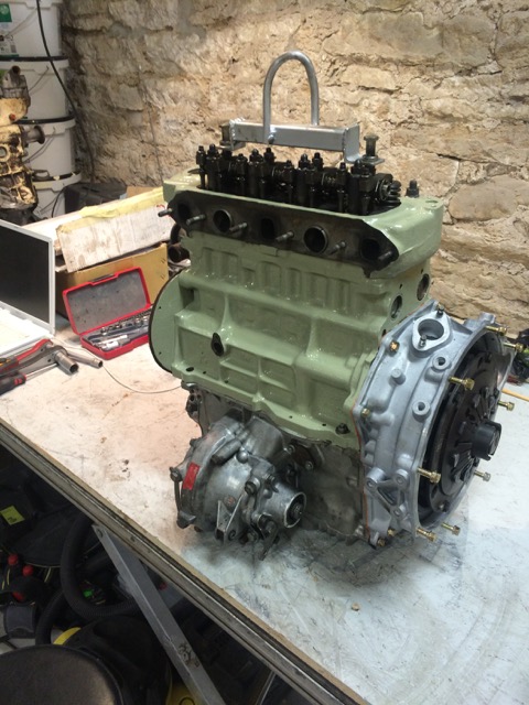

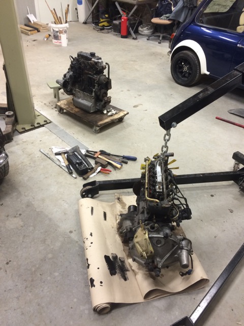

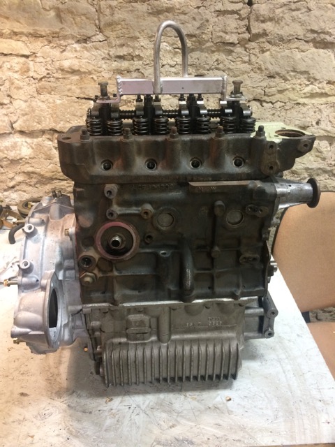

Püüan masinale peale sokutada 97 aasta mootsama mootori mille eelnevalt loomulikult üles kõpitsen.
Niimodi saan jahutus radika õigele kohale, kiilrihma asemele Mootori rihma
Mis põhiline SPI–MPI
