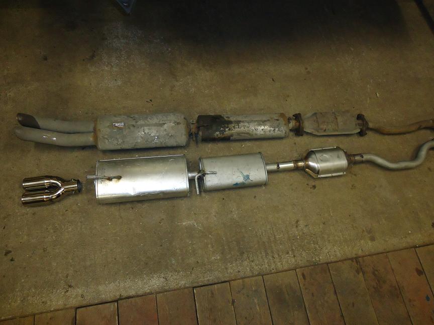

Eero uus väljalase hakkab ilmet võtma,esialgu küll kokku punktidud,sest proovida kah vaja.Viimase lõpu installeerime ikka koos autoga proovides ,et saaks ilusam ja loogilisem!
Kas see tagantpoolt eelviimane pütt üldse autoalla mahub, ma veidi kahtlen, laiuse suhtes just.

Mahub ikka,pilt petlik aga hea lõpptulemuse saamiseks ongi viimase toruotsa tegemine koos autoga et saaks hää ja ilus!

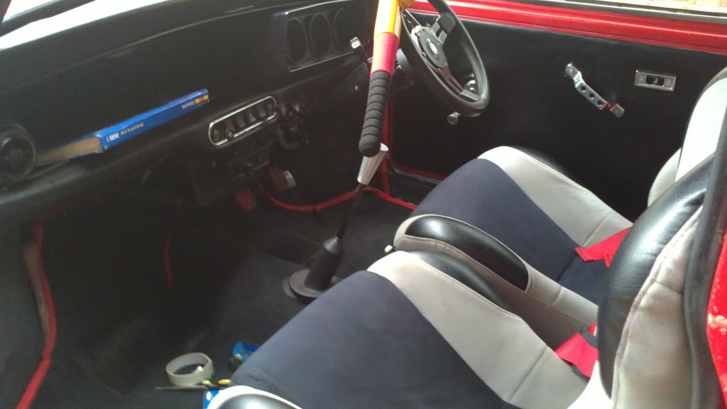

Täna oli hea hommik - sain Mini jälle käima. Mõned nipet näpet toimetused veel on, et saaks ka sõitma ja ülevaatusele. Aga hea tunne. Ja tagumiste summutuspüttiteta oli ikka nii ilus heli, kahju et nii tänaval ei tohi sõita
Nii. Igal hommikul enne tööpäeva garaažis veedetud hommikud on kandmas vilja. Uus tuuleklaas ees ning sisuliselt on auto juba teekõlbulik. Suvekummid veel alla visata ning Tommi juures summutit veel vähe keevitada ja siis saab ülevaatusele! Seega jõuab ka vist pisut teid künda enne suvepäevi.
NII!
Täna veetsin Tommi garaažis mitu head tunnikest, viimased nõksud summutis said õigeks tehtud. Väga hea sai minu arvates, kõik istub täpipealt, millimeetrite mäng. Igatahes miljon tänu veel Tommile, kes tegelikult suurema osa tööst selles projektis ära tegi.
Nüüd siis on Mini jälle ühes tükis*. Laupäeva hommikul lähen liblikad kõhus ülevaatusele.
* See ei tähenda muidugi, et kõik on hästi. Siin seal on naginaid, kolinaid. Töö otsa ei saa. Aga on roadworthy.
