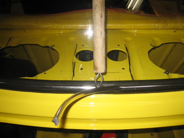

Nokitsesin siis taga klaasi ette ja loodan et Uku toob uue esiklaasi. Selleks et kiil paika saada nokitsesin abivahendi, ja vähe vedel seepi ja oligi kiil paikas ilma suurema pusimisetta.

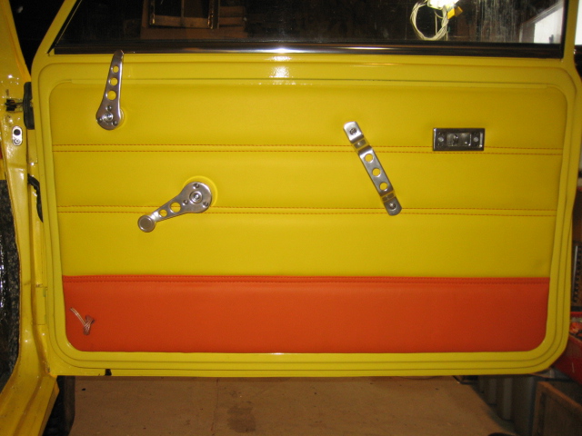

Siis toimetasin uste kallal. Keskluku paigaldamisel oli küll joonised aga ikka tuli muuta. :D
Siin siis tulemus, puudu veel ukse tasku koos kõlariga

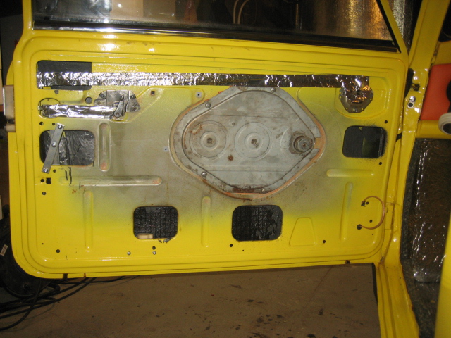

Pigi on selles autos vast juba tonni jägu

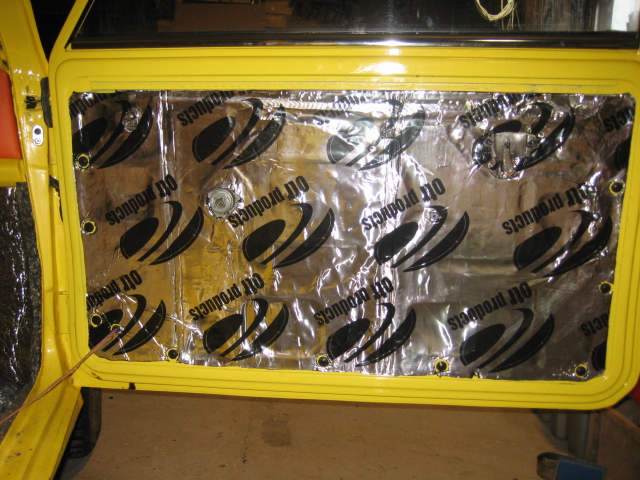

Siin siis uks enne viimast pigimati paigaldust. Ukse sisse on pandud veel üks 2mm pigimatt ja ule lastud veel soomlaste mürasummutus ainega ning lõpuks rooste kaitse.

Postitus Postitas andreas » 28 Veebr 2010, 17:22
tere eino
kus ja kas minitronis myyakse seda aknatihendi vahelist kroom riba ?
voi kust sa selle uue hankisid ?
motlesin et kui ykskord ta varvitud saan ja kui klaasid ette tagasi hakkavad minema, voiks ikka uue ja ilusa riba paikka satitada.

Postitus Postitas Alto » 03 Mär 2010, 12:02
Oskad öelda hinnagulist kaalu mis mürasummutusega kaasnes ?
Postitus Postitas eino » 03 Mär 2010, 19:20
ei tea ega pole huvitatud ka, tähtis on tulemus
