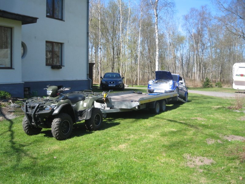

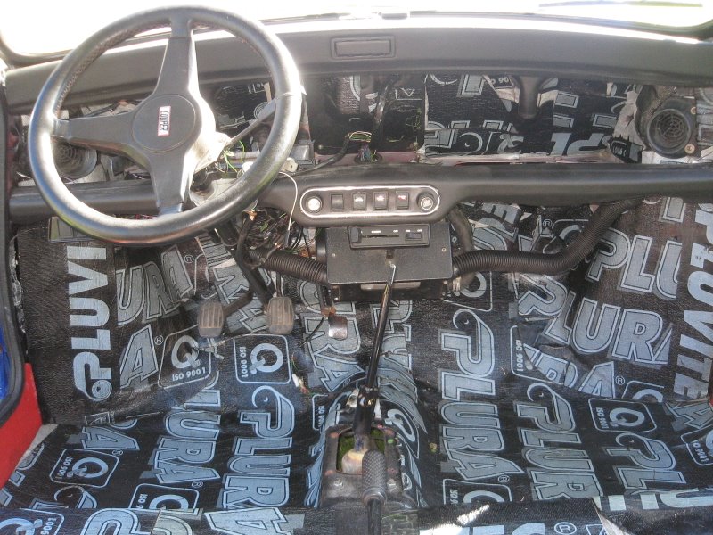

Pikal nädalavahetusel sai siis ka Minile oma aega eraldatud. Paigaldatud sai pigimatt ning eilse päevatöö tulemusena on kogu väljalase ringi tehtud. Alates pükste ringitegemisest, kuni kati välja viskamiseni ning lisapüti paigaldamisega.Lisan pildi ka pigimatist. Väljalasekest pilti pole. Koduste vahenditega estakaati loomisest ka 1 pilt :lol:
