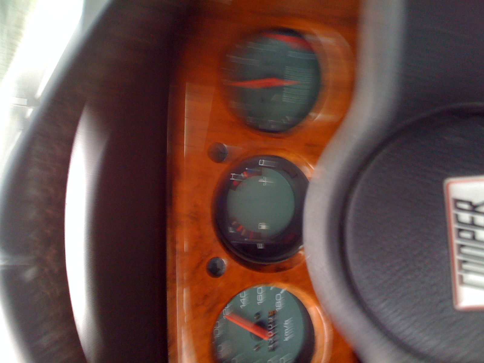

- Mingi vahepealne kiirem spurt, üritasin seierite seisu fikseerida.
- mini 006.jpg (345.44 KiB) Vaadatud 53829 korda

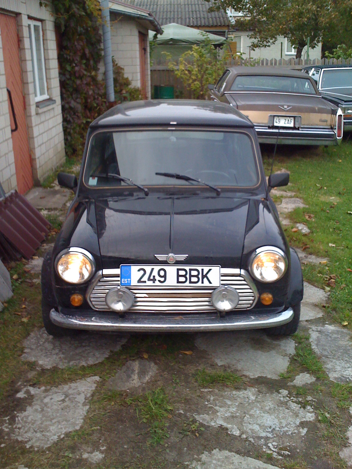

- mini 012.jpg (491.06 KiB) Vaadatud 53800 korda

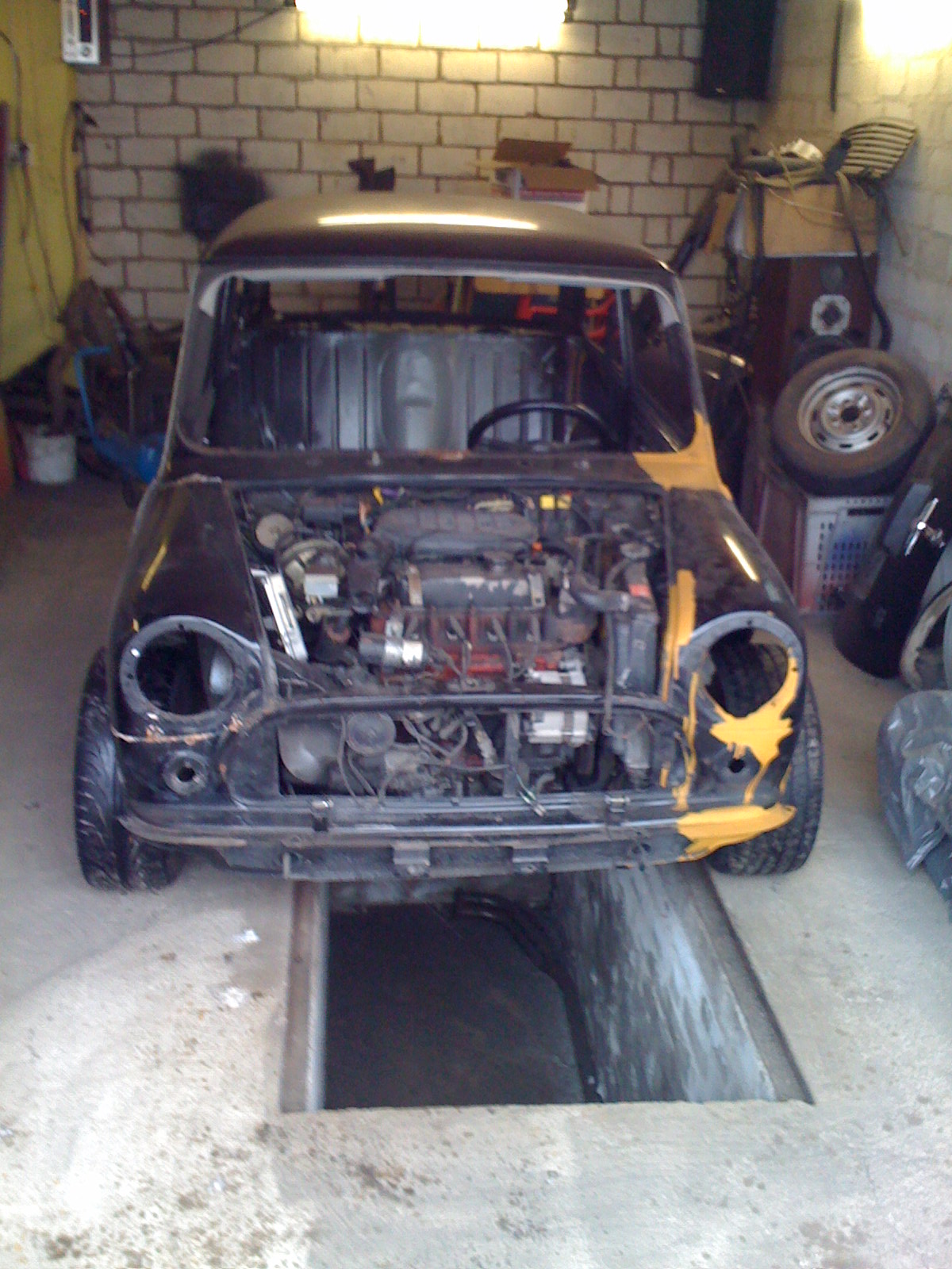

Nii, väike update siis
Enamus plekitükke on mul nüüd käes, need mis puudu saabuvad loodetavasti järgmisel nädalal.
Vahetusse lähevad siis: esiakna alumised nurgad, küljekarbid, lävepakud, tagumine alumine pöll, tagumised tiivakaared, esiistujate jalgealune ja veel loendamatud augud ning muu porno mis vajab lappimist.
Keevitusmaraton on nüüd siis ametlikult alanud, juba umbes nädalakese olen saanud tegeleda asjaga. Nagu ikka, autot lahti vöttes ja olukorda üle vaadates on asi alguses arvatust hullemas seisus. Kunagi on talle juba kereremonti tehtud, ja sitasti. On paigatud plekitükke kinni punktides ja siis ilmselt haljale plekile mingi silikooni taoline hermets peale tömmatud ja see omakorda üle värvitud. Ja kui praegu silikoon maha tömmata siis seal all on ainult surm ja häving, plekist pole enam haisugi. Nüüd siis vahetan järjekindlalt tükkhaaval autot välja, köiki detaile ennem seestpoolt puhastades ja kruntides.
