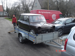

minu mini lugu sai alguse nii et lihtsalt ykspaev laksin ja soetasin ta endale puhtalt hetkeemotsioonist. Siiani olen saanud temaga liikuda u 200 kilomeetrit nii et soidumugavused mul selle masinaga veel puuduvad, kuigi ei saa puudulikuks pidada tema remondimugavusi :)
Masina soetamisel vaatas mulle vastu selline pilt.
kuid hiljem hellitas minu silmi siiski selline pilt

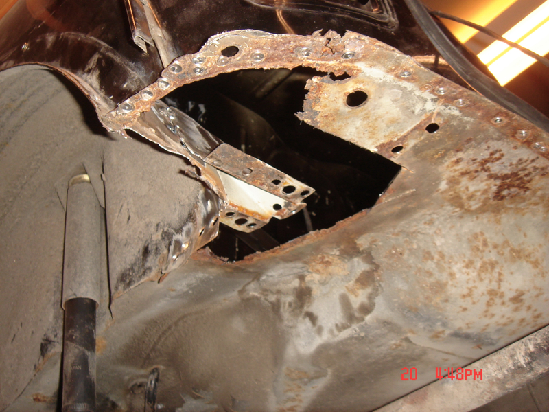

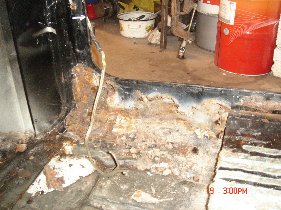

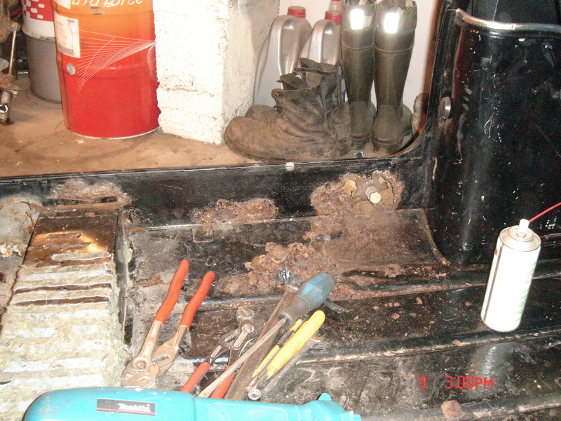

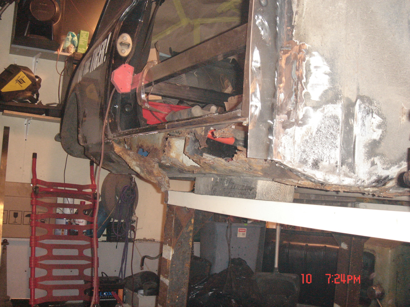

masinat lahemalt uurides koorus valja veel palju muud ilusat :(
turvavoo kinnitus
turvavoo kinnitus

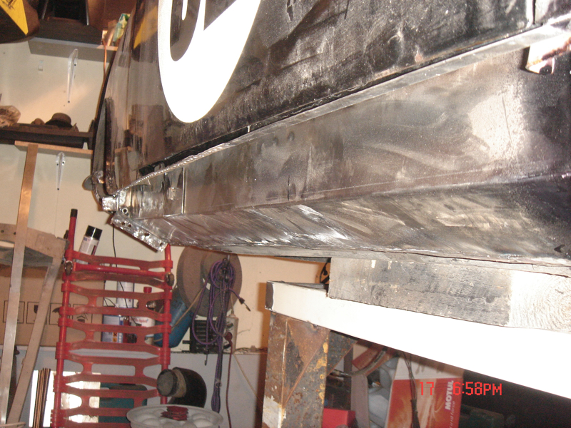

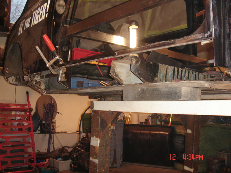

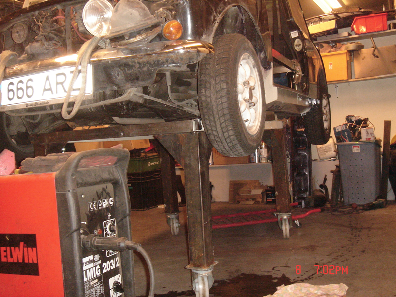

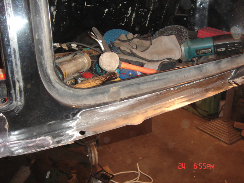

nii sisemised kui ka valimised karbid tulid taielikult eelaldada. kere alla ehitasin porandast u meetri korguse ratastel raami, et oleks voimalik seda garaazis liikutada .<br />uksepostide vahele nelikanttorust raam, et uksevahed ara ei nihkuks.
need on kindlasti meie lemmikkohad

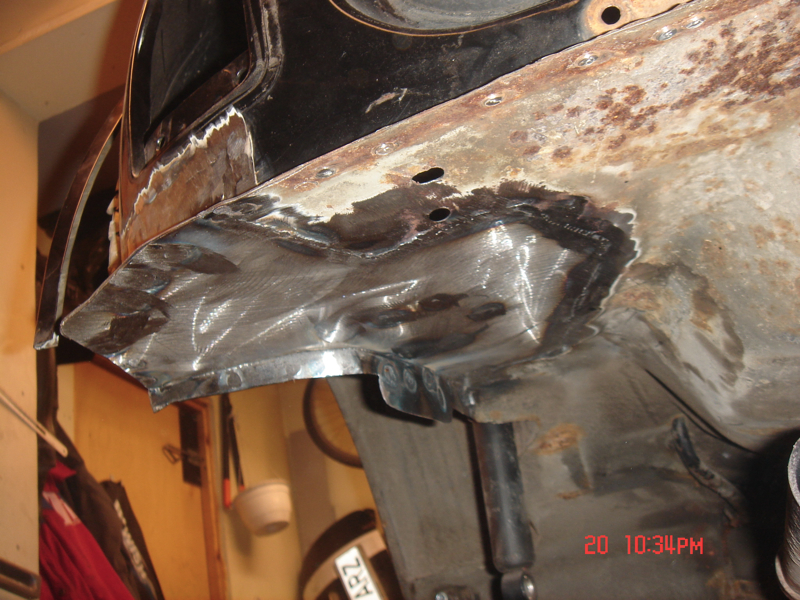

valja tuli vahetada ka osa pohjaplekist

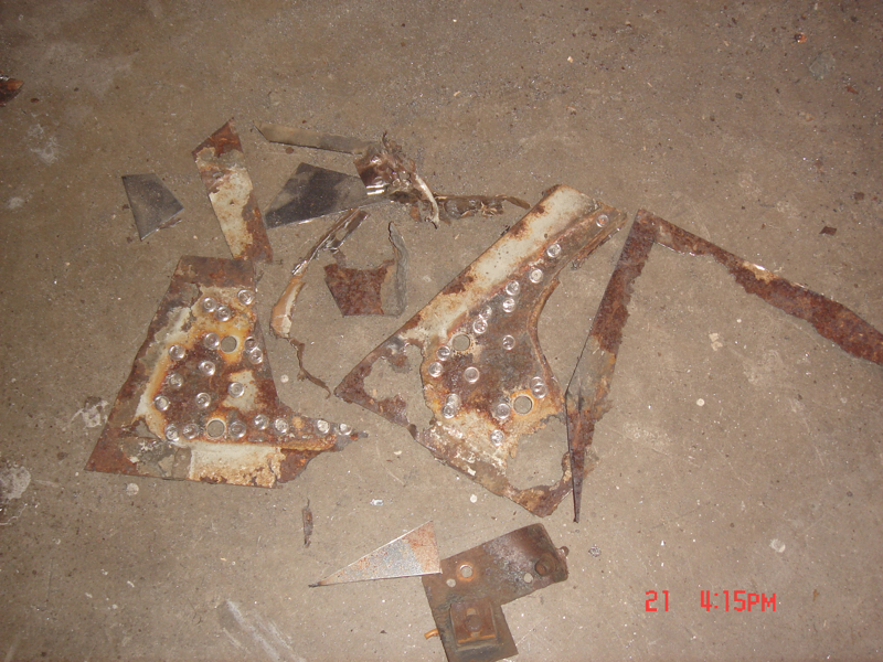

tagumine poolraam et olnud ka enam nous mittemillegi kyljes kinni olema. tegelikult polnud sellest raamist ka enam suurt jarel.
need jupid tegelesid sellel masinal poolraami kinnihoidmisega

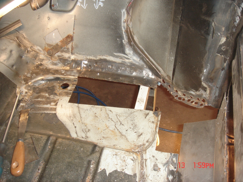

kuna kindel plaan oli saada see masin liikuma ja ilusaks veel sellel kevadel siis alustasin kibekiiresti keevitustoodega.
Profesionaalidelt teada saades kuidas kaib kaima, ja seisma see masin votsingi asja kasile. ( pilt ysna kole ).
Praeguseks on juba suurem osa roostetanud plekki valja vahetatud, ning tanu einole olen algust teinud uute detailide kylge monteerimisega.

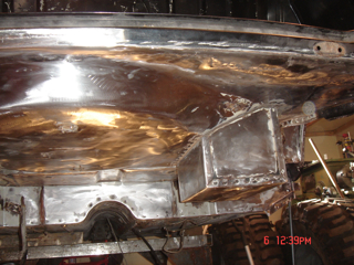

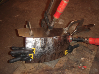

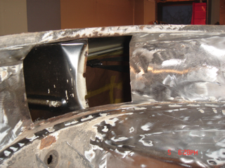

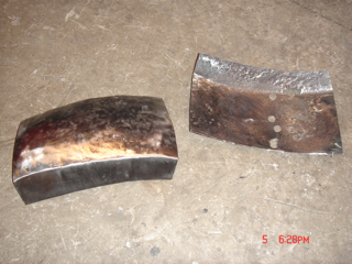

pakkiruumi tagumine aar
pakiruumi aar ennem kokku omblemist

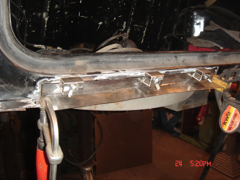

pakiruumi plekk, ennem silla kinnituse monteerimist.
sisekarp ennem happe- ning taitekrunti
lemmikkohad
lemmikkohad

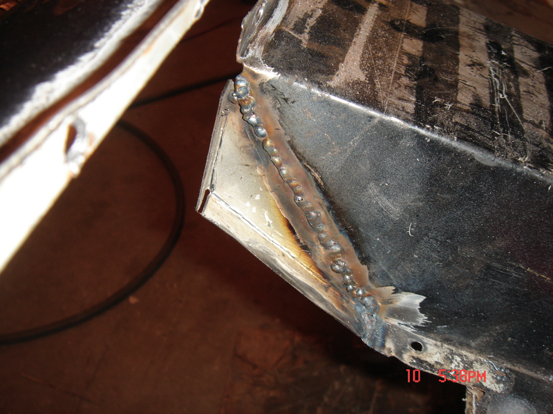

elu esimene omblus
elu esimene omblus

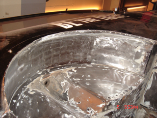

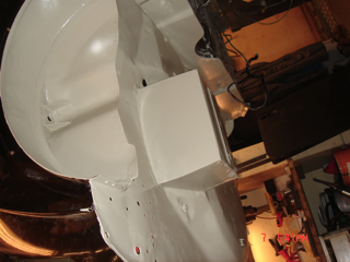

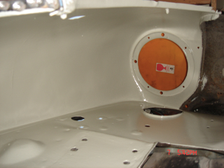

pohi kaetud epokruntvarviga

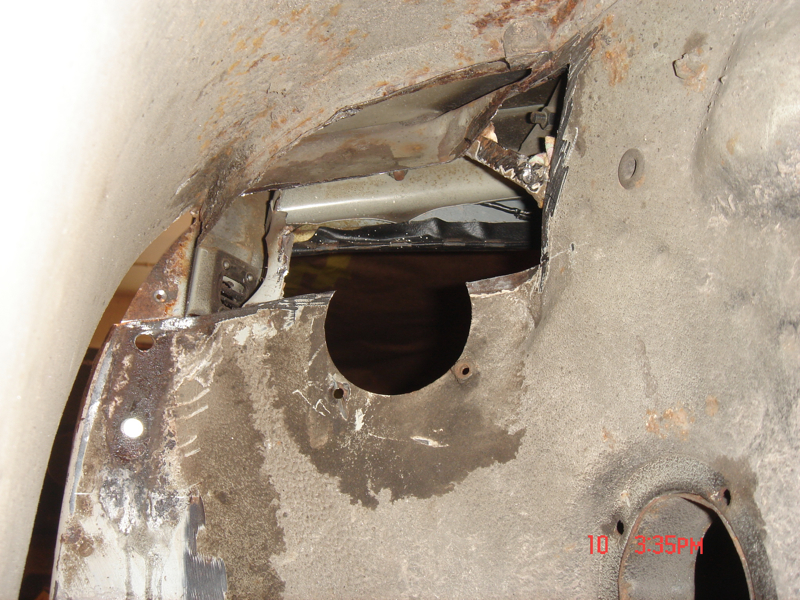

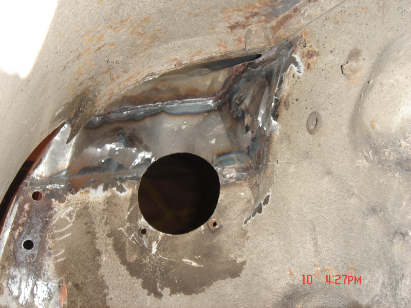

esimene rattakoobas
esimene rattakoobas
seisukord ennem happekrunti
paris horedaks oli roostetanud

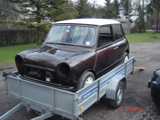

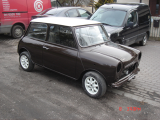

Postitus Postitas andreas » 08 Mai 2010, 20:56

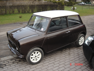

NO LOPUKS SIIS KAES
Postitus Postitas Sirgu » 08 Mai 2010, 21:08
Vohh! Ei teagi siinmail teist pruunikat mini olevat. Nagu Miniklubi logolt pildile kukkunud. Ilus sügav toon!
Postitus Postitas ares » 09 Mai 2010, 02:27
Tead, see näeb isegi kena välja :D
