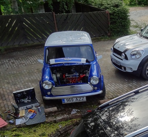

Kõik küsivad :mis tunne on? Lahe tunne on, veidi ärev ka (äkki hakkab lagunema).Aga noh eks ma valmistasin ennast ette, et hobiauto juurde käivad õlised näpud.Tegelikult on see samuti asja lahe pool - suurte poiste mänguasi. Janno tahtis soliidse müüjana enne müüki mõned remonditööd ise ära teha , aga ma ei lasknud :D .Esimesel päeval mul näpud nii sügelesid , et tirisin suht asjatuna seisnud tööriistakohvri välja ja vahetasin esimese asjana esitulede pirnid ära. Oi ma olin endaga peale seda rahul (pistik oli ära põlenud ja mõned kruvid osutasid väga visa vastupanu).Selle töö käigus sai kiiresti selgeks esimene õppetund, et vana ( suhteliselt) auto puhul peab majapidamises olema *roostesurm* , millega kruvisid lahti sulatada. Tööd tehes tuli meelde, kuidas kunagi ammu sai VAZ 01 roostega võideldud ( oli selline 72. aasta eksemplar). Aga hästi sai tõrjutud, praegugi sõidab see Siks veel äia käes :)

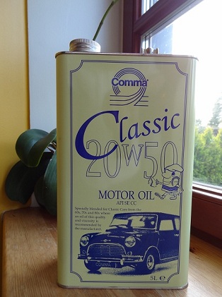

Täna sai kulukonto avatud - ostsin sponsorite käest 5 l õli. Õlitase oli veidi alla miinimumi. Õlikanku oli muidugi autostiilile vastav - pane või vitriini :)
