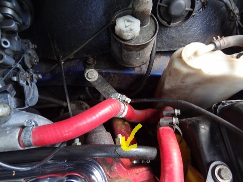

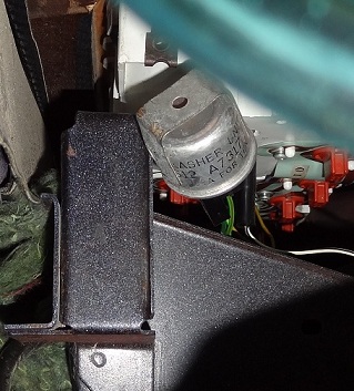

Täna oli putitamispäev. Eilse pikamaasõidu tagajärjeks oli lahtipõrunud signaalipasun ja väike veebassein juhiistme taga. Jupp aega läks kaitsmekarbi otsingutele, aga mida polnud seda polnud. Ei tahtnud kohe Jannole ka helistada - mis see siis olgu, ei leia väiksest autost kaitsmeid üles . Peagi hakkasin leidma üksikuid kaitsmeid. Ja kaitsmekarpi ei pidanudki olema. Peab hankima mingi raamatu, muidu mõistata ennast haigeks. Elektrikrati otsinguteni ei jõudnudki. Siis avastasin mingis kummivoolikus prao. Pidi olema karteri tuulutusvoolik. Paikasin küll käepäraste vahenditega ( vasktoruga ) ära , aga peaks kuskilt ikka uue hankima. Siis püüdsin leida kõriseva heli põhjust armatuuri taga. Leidsin. Suunatule relee, va sunnik oli lahti põrunud. Ilma armatuuri paneeli maha kiskumata seda kinnitada vist ei saa. Ohutuled ka ei põle. Äkki on sellesama relee viga. Kui kellelgi üle on , siis prooviks. Veel tahtsin ära vahetada suunatule automaatse väljalülitamise plastikjubinat. Selleks vaja rool maha keerata, aga see kinnitatud nii juraka mutriga, mille jaoks mul ei olnud kodus suurt padrunit. Veeuputuse põhjust oskan vaid aimata - eile hommikul pesin survepesuriga autot. Omaarust väga ei pritsinud, aga tõenäoliselt tuleb survepesu üldse vältida. Igatahes õhtuks oli auto kuiv.
Vot selline putitamispäev oli- tegelesin paljude asjadega , aga enamus jäid pooleli. Algaja alguse värk . Uus hobi ikkagi.
Veel üks asi tuli meelde:Tosooli tase paisunõus (või ülevoolunõus) ? Ei leidnud miinimumtaseme märki sellelt. Ehk keegi teab aidata, milline peab olema tosooli tase.
- Uut suunatule releed tuleb proovida.

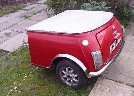

No nii, minu kinnisidee on nüüd poolenisti realiseerunud. Käru on õuepeal. Esialgu küll punasel kujul, aga eks ma moondan ta ilusaks sini-valgeks. Enne vaja ka veidi roostega sõdida ja keevitada. No ja kui Eino *laenab* oma käruprojekti tooriku tagapoolt, siis proovin mõned kandilised nurgad ümaramaks teha .

Kust riigist siis ära tõid ja kui saladus pole siis palju selle eest taheti?
Re: Jaanus - Mini MK V 1,3 91a
Sai toodud Inglismaalt ja ostetud ebay oksionilt. Hinnaks tuli 255.-kohalikku naela. Noh pildid olid ilusamad, kui tegelikkus , aga õnneks mitte väga hull- mõned roostepesad on. Võttes arvesse, et nagunii läheb väikeseks kujumuutmiseks ja keevitamiseks ning värvimiseks , siis võib asjaga rahule jääda. Oli ka kaks korda kallimaid variante, mis piltide ja jutu järgi olid kobedamad, aga et plaanis väike lammutamine, siis oleks kellegi korralikku kätetööd kahju olnud lõhkuda ja ka raha oleks asjata raisanud.

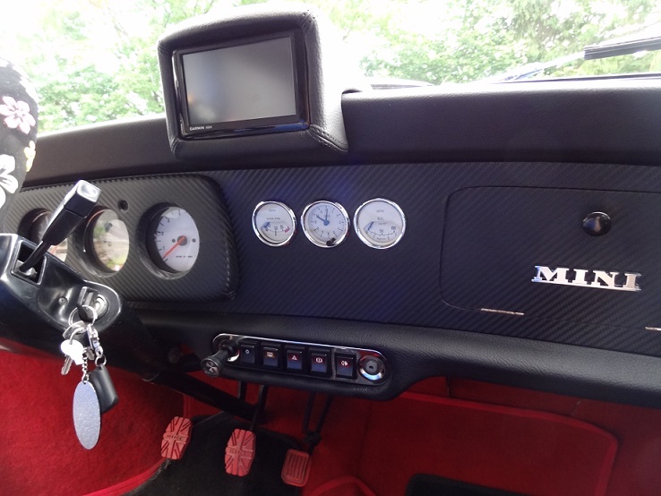

Vahetult enne pidu lõpetasin väikese tuuningprojekti .Sai siis paigaldatud mõned vidinad, mis peaks ehk sõidu ajal elu mugavamaks tegema ja noh veidi omapärasem ehk ka. Lisatud sai 3 lisakella, uued lülitid, navi, digitv , raadio, käed vaba telefonisüsteem ja kõllid.Eks selle navi integreerimine veidi hullumeelne oli, aga ei viitsi seda kogu aeg maha ka kiskuda ja juhtmetega sahmida. Lisaks sai paigaldatud ka uus salalukk - massilüliti. Viimane lahendas ajutiselt elektrilekke probleemi e. andis võimaluse juhtmestikuvahetust edasi lükata. Aga ega ma sellest vahetusest pääse.Loodetavasti Einol algavad varsti *hullud päevad* ja saab ehk mõne protsendi hinnast maha
