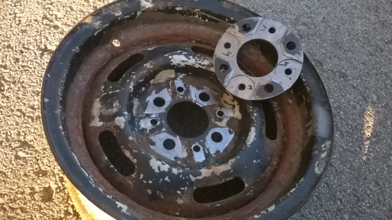

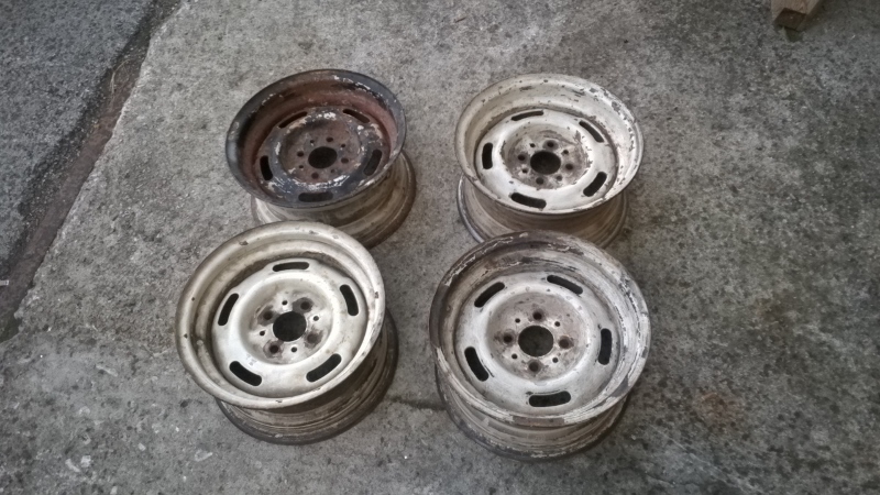

Esimese projektina võtsin käsile rattad. Oleks muidugi võinud kataloogist uued uhked Mini valuveljed tellida, aga muidugi ma tahsin ikka ise käed külge panna ja saavutada midagi teistsugust. Ostsin siis ühed vanad laiemaks keevitatud sigulli veljed, vaatasin, et auguvahe enam vähem klapib, küll nad istuvad siis enam vähem alla ka. Tõin uued rattad koju ja istusidki ... enam vähem, no nii paar sentimeetrit viskasid. Selgus, et mul on valida kahe varjandi vahel 1) viia oma uued ägedad veljed kohe Kuusakoskisse 2)võtta paar õlut ja mõelda selle probleemi peale. Pärast paari õlut otsustasin lasta laseris lõigata velgedele uued keskosad ja üritada nendega veljed jooksma saada.
tõin koju uued laiad veljed
WP_20140827_17_07_46_Smart (800x450).jpg (260.08 KiB) Vaadatud 47883 korda
uus keskosa veljele
uus keskosa veljele
WP_20141011_17_06_21_Smart (800x450).jpg (268.25 KiB) Vaadatud 47883 korda

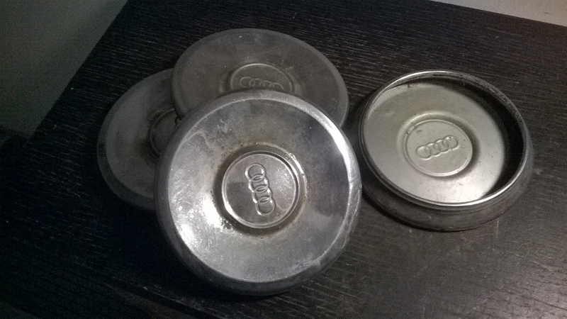

Vahepeal käisin vanavara laadal
WP_20141102_22_23_20_Smart (800x450).jpg (222.81 KiB) Vaadatud 47883 korda

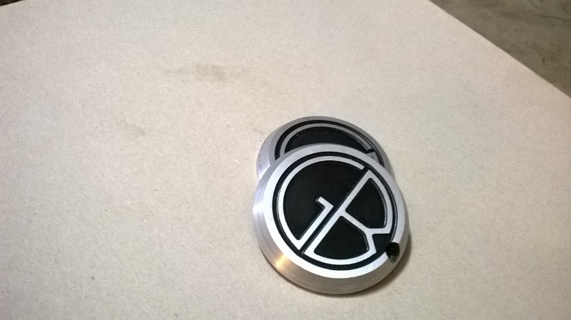

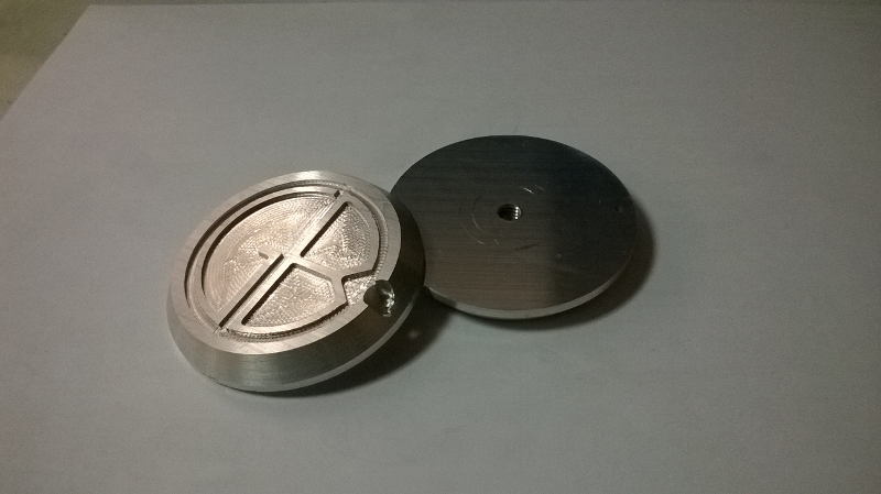

siis joonestasin ja freesisin lisajuppe kilpide kinnitamiseks
WP_20141128_001 (800x449).jpg (203.65 KiB) Vaadatud 47883 korda
ilukilpide kinnitus detailid pärast värvimist ja lihvimist
WP_20150201_002 (800x449).jpg (221.81 KiB) Vaadatud 47883 korda

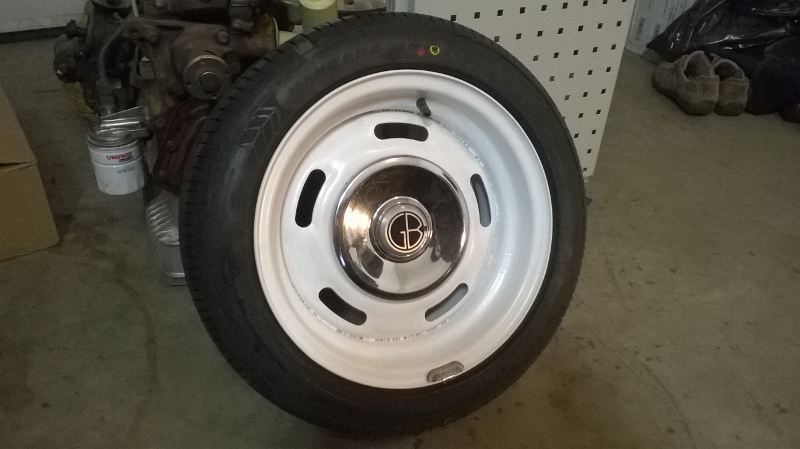

ja peale velgede värvimist ja komplekteerimist sain valmis niisugused rattad:
WP_20150201_004 (800x449).jpg (232.33 KiB) Vaadatud 47883 korda
