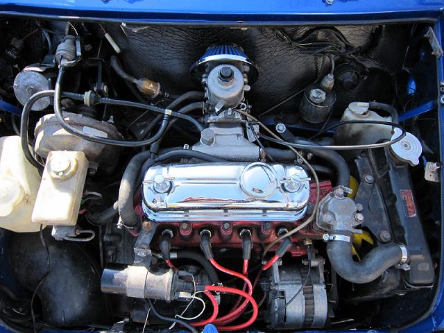

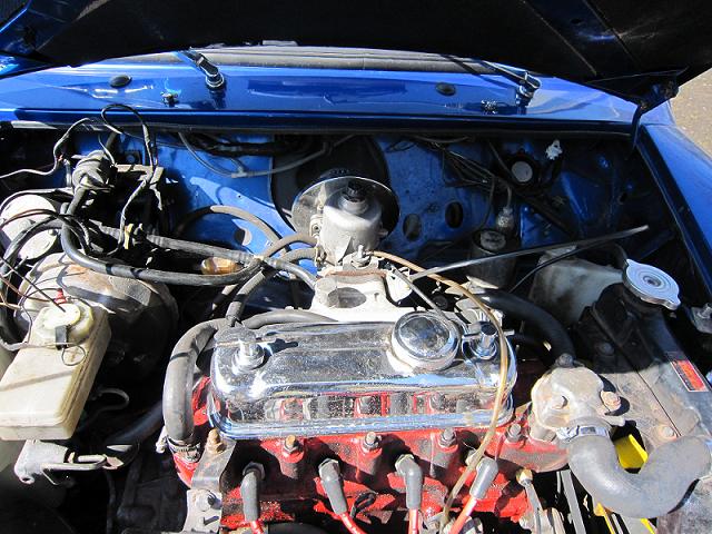

Paigaldasin täna mootoriruumi müramatti. Tegemist on 20mm paksuse matiga, mis kannatab kuni 110 kraadi ja on ühelt poolt kleebitav. Pool ruutu maksis 240.- Minu meelest on tegu täpselt sama materjaliga, mis osadel juba tehases peale pandud. Aga abiks on küll!

Ja veel küsimus pildilt, et mis lisavigur see vaakumtorult juures on ?
Mul sama jama selle vinguga aegajalt
Re: Janno Mini MK V 1,3 91a (969 AZZ)
Selle sumpsi otsa hankisin Tallinnast automaailmast- maksis 127 eeku.
Aga selle vaakumtoru vidina kohta ma küll kommentaare jagada ei oska. On see seal olnud juba algusest peale.
