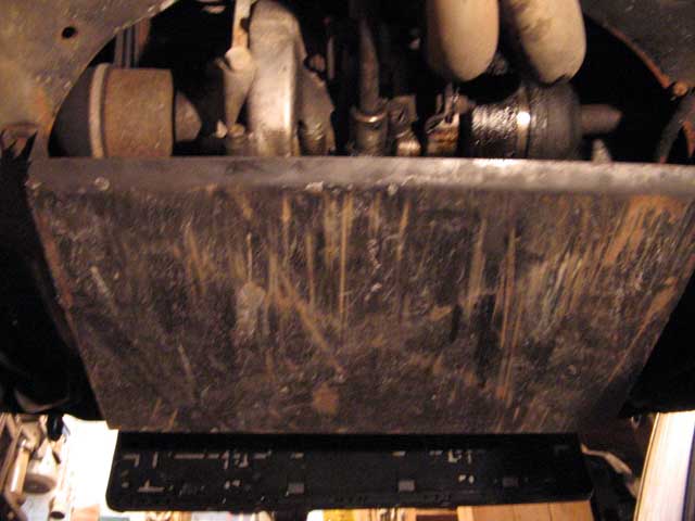

Postitus Postitas Argo » 07 Nov 2006, 16:57
Viimased päevad ka natuke lund proovida saanud ja ainult korra oleks põhja peale kinni jäänud :)
On teine ikka väääga madal ja just esiosa. Eks need kummi vidinad ole ikka läbi, sest tagaosa tundub natuke kõrgemal olevat. Tänu sellele see "tuuningu objekt" kulub marjaks ära :) Tegin lõpuks pilti ka, et milline välja näeb. On äkki kellelgi sama sugune? Et kas tegemist mingi tehase toodanguga või on keegi eelmistest omanikest viitsinud vaeva näha.

6 aastat selles teemas vaikust olnud. Pühiks tolmu pealt...
Tuli endale mõte, et võiks sellise asja lasta teha siin kuskil kohapeal.
Leidsin netist mõõdud ka (http://www.turbominis.co.uk/forums/inde ... tid=296048).
Vajadusel muidugi saab siin kellegi olemasoleva pealt üle kontrollida.
Siin kohapeal tehes (ja kui veel keegi kampa lööb) ilmselt nii kallis ei tuleks, kui Inglismaalt tellides.
Tean,et Andreasel ja Einol selline asi kasutusel. Einol vist nüüd jäi üle? (võid teha mulle hinnapakkumise PS`i).
Kuidas Einol ja Andreasel kinnitused? Nagu ülal toodud lingis näidatud?

Postitus Postitas eino » 30 Nov 2012, 09:56
Mina ja Allan lasime kaitse teha Vihuris (see seal Veerenni taga põrgus) Oma esialgu ära andma ei kipu aga eks järgmine suvi näeb. Kaitse tasub ikke panna on turvalisem sõita ja oleneb kuidas tehtud on hoiab ka kapotialuse puhtama ja kui talvel sõita siis kindlasti sojem ka. Aga sama joonistega võid Vihurisse minna ka. Tagumise kinnituse teeksin mina juba konksudega et oleks lihtsam ära võtta.
