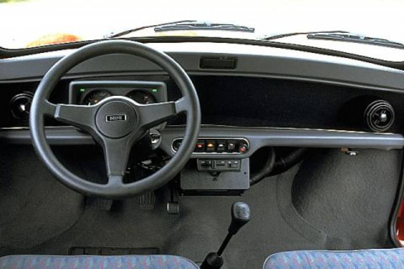

Teine küsimus veel armatuurlaua osas - minu Minil pole armatuuril seda katet, ilmselt juba originaalis ja näeb välja täpselt samasugune nagu lisatud pildil. Kui tahan panna sellele "sahtlile" katte, millel on autostereo ava, kindalaegas jne. Kas selliste kelladega armatuurile saab üldse seda lisada, kas peab kellade korpuse eemaldama või hoopis asendama uutega või ei tasu üldse jamamist?

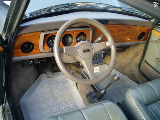

Sa mötled midagi sellist vöi? Präegu ei tule küll kedagi meelde, kes seda selliselt nagu sina seda plaanid, Miniklubis teinud oleks.
Keegi on lahendanud öige poolse rooliga isendil selliselt...
Ja selliselt.
http://media.photobucket.com/image/rove ... 00x600.jpg
Ja selliselt.

Ma seda ülemist lahendust mõtlengi, aga kas see spidoka kopsik selle armatuuri kattega ka sobib, selles pole kindel. Seda vana armatuuri on kindlasti mõni nahaga katnud, olen pilte näinud
lihtsalt tahaks infot, kuidas need detailid sealt kõige lihtsamalt kätte saab. Kui nahk peal, siis paneks selle puit/puitdekoor katte peale, kui ei pea hakkama uusi "kellasid" sinna soetama.
Re: Armatuurlaud
... neid kahte fotot olen google'i abiga enne näinud, eriti kole roolikate on sellel alumisel
http://www.minispares.com/Product.aspx?ty=pb&pid=33815 analoogset katet mõtlen muidu, konkreetselt seda ei paneks. Tean, et mõned on ka ise teinud, aga siis see spidoka sobitamine sinna veelgi keerukam, see kopsik ulatub armatuurist ikka mitu cm eemale, vast käib korpus ära, järgmine nädalavahetus saan kontrollida, kui keegi enne ei ole siin kommenteerinud.

Ei saa aru mis nende kelladega on?? Kas värv ei sobi? Kui suuruses kahtled siis ei tahaks uskuda et sellel autol mingid eritellimusel tehtud, eks ikka kõigil ühesugused ja on armatuur lauad tehtud ühes mõõdus. Vahe ainult et ühel kahe teise kolme kella jäoks.
Ja see alumine pehmendus/äärel tuleb kõigepealt alumiinjum riba ära võtta siis altpoolt uurida kas mõni kruvi või plekikinnitus on, siis ära võtta lülitid/trossid ja peakski ära tulema, Võib olla ka lisaks liimitud (minu omal oli), ehk siis küüned taha ja ära. Materjal ise on selline tugev boroloon või kuda neid nimetatakse ja peal õhuke plastik(noo selline nagu tava autodel armatuuris)

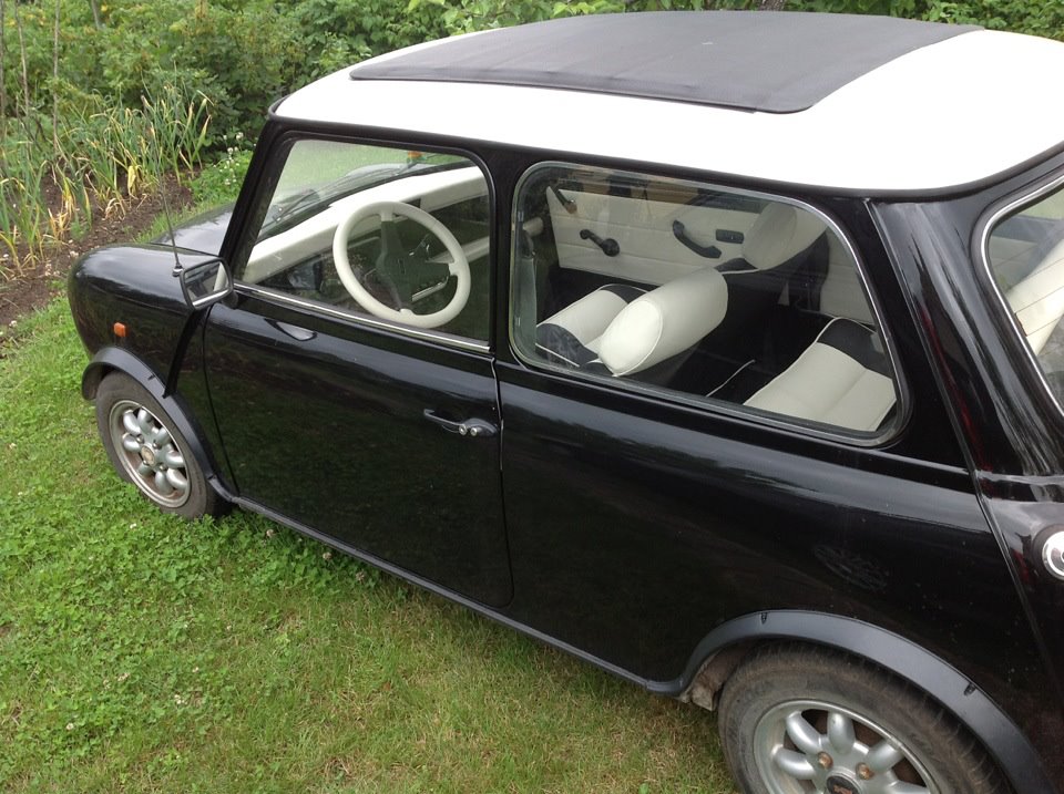

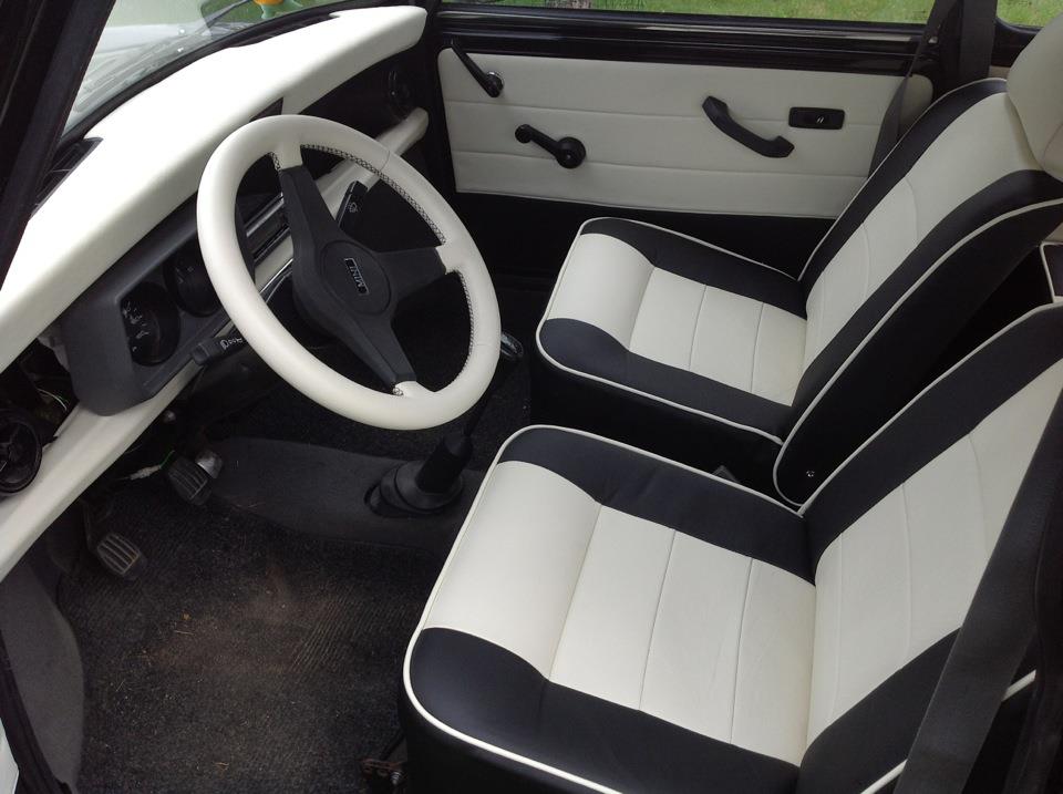

Mul on nüüd nii
Armatuurlaud tuleb ka uus, kui need UK-lased selle ükskord ära saadavad (kuu aega tagasi tellisin) ja musta värvi, arvasin, et sobiks paremini, kui need puitimitatsioonid.
