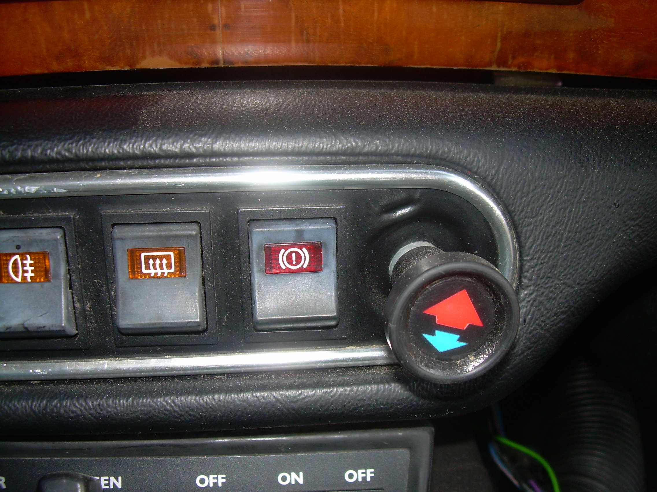

Postitus Postitas MinuMini » 31 Mai 2008, 09:15
mis on selle lüliti funktsioon millel on pidurimärk peal? siiani pole veel aru taipand :D
