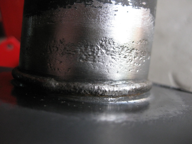

Ei tea kas just õige teema alla sattus aga mõte on tedvustada Minilisi.
Nimelt on juba mõned salongis bensa aisuga kokku puutunud ja ka vigade parandamisega tegelenud kuid seda võib ka ennetada. Ma küll ei tea kui vana oli Margolt saadud paak kuid roosteuss oli juba närima hakanud. Häda selles et see kummitihend mis on väljaspool sissevalamis toru ja kere vahel eriti vett ei pea ja järgmine on kohe paagi ja kerevahel buroloon rõngas mis kenasti niiskuse sisse võtab ja ussidele sootsa pinnase tekitab et siis kenasti närida. Tuleks korra paak maha võtta ja toru ära puhastada ning värvida ja mastiksit ka veel, siis ehk peab kauem vastu.
Tasub mõelda selle peale sest ega see uus paak odav ka pole, muidugi annab keevitada ja midagi veel aga terve asi on ikke parem:)
Selline siis peale terasharjamist
mintoy 001.JPG (145.92 KiB) Vaadatud 32699 korda
