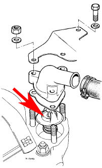

esimene asjana võiks loomulikult visuaalselt kontrollida kõik lõdvikud, siis kindlasti termoklapp, mis võib umbes olla ja hoiab liialt palju vedelikku siseringil. seetõttu saab andur kuuma signaali ja paneb ventika tööle.
termoklappi testimise õpetus peaks mini piiblis ilusti olemas olema (tuleb panna kuuma vette ja vaadata, kas reageerib.
Kui aga termoklapp terve on ja mootori veesärk ka, siis on viga juba kusagil kütuse või süütesüsteemis, mis hoiab mootorit n.ö. liiga kuumana töös.

lõdvikutega on lihtne, lihtsalt vaatad, et kõik visuaalselt normaalsed paistaksid (see tähendab, et vedelik ikka läbi käiks ja volte sees ei oleks).
termo klapiga võivad olla sellised asjad, et kas on teine ise läbi või siis on lihtsalt veesärgist lahti tulnud rooste või mustus selle ära ummistanud. seda ei saa sa muud moodi teada, kui pead need kolm polti lahti keerama ja vaatama, mis nägu see termoklapp on.
süüte ja karpa kohapealt on asi juba keerukam. esimene ja kõige lihtsam asi on nuusutada, mis hais sealt sumparist tuleb. kui on ikka jube toores ja tuleb suitsu ka, küll siis paigast ära on. aga konkreetsemalt saad sa teada ikka teadjameeste käest, kes stroboga süüte paika panevad ja siis karpat timmivad. muud ma soovitada ei oska.
Termoklapiga on siuke hapu lugu, et "need kolm polti", millele sa viitad, asuvad otsapidi mootori korpuses ja saavad seetõttu kõvasti kuuma. Tagajärjeks on see, et nad on VÄGA altid murduma.

Minul on näiteks termostaat värskelt vahetatud ja kontrollitud aga konkreetse Metro mootori kohta ( 1256 cm) puudub netis praktiliselt info. Seega mul pole aimugi milline peaks olema eelsüüte nurk või karburaatri HIF 38 seadistus. Viimane lootus on hankida endale Austin Metro manual, õnneks üks tegelane seda müüb.....
See on natuke meelevaldne järeldus teha klapi kohta. Nende poltidega on kõigil autodel jama. Probleem sarnaneb kollektoriga ja ei olene konkreetsest autost. Oma sapikal murdsin ma need kollektori kinnitused üle ühe korra ikka puruks kui sumpsi oli vaja maha võtta.E-riik kirjutas:mnjah, mõtle siis ise - kui need poldid sul nii kinni on, mis näoga see klapp seal veel olla võib?!

kui poldid on kinni kõdunenud siis ei saa sa ju mitte kuidagi kindel olla, et termo klapiga sama jama ei ole juhtunud. ja veel lisaküsimus, et millal sa viimati jahutusvedelikku vahetasid?
jahutus vedelikku tuleb samamoodi vahetada nagu piduriõligi. viimasesse nimelt tuleb paari aastaga niiskus sisse ja siis roostetavadki kõisksugu vähem liikuvad töösilindri mansetid kinni. kui paari kolme aasta tagant korralik piduriloputus teha (eelarve on kaks potsikut pidurivedelikku, natuke voolikut ja kannatust) kestavad nii mansetid, kui ka kogu torustik pool elu.

Siiski - reaalselt ei ole neil kahel asjal omavahel suurt seost. Näiteks kollektori poldid murduvad ka suhteliselt uutel autodel, mida üritatakse tuunida ägedama sumpsisüsteemiga.
Ja veidi on toeks ka soomlaste kogemus samas asjas (1990ndate lõpu MPI, lahtivõtmisel murdus kaks polti kolmest, termoklapp ok ja pärast ilmnes, et lahtivõtmine olid asjata
). Seal ei ole üldse väga roostetamises asi kuivõrd kuumenemises-jahtumises. Metall väsib. Ja rooste on ainult osa probleemist.
