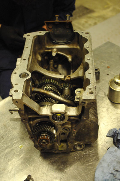

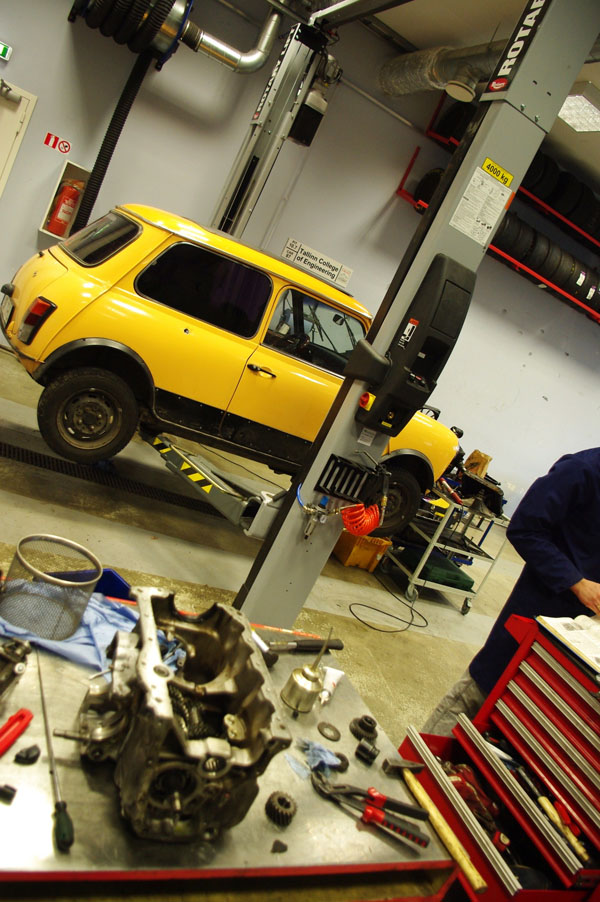

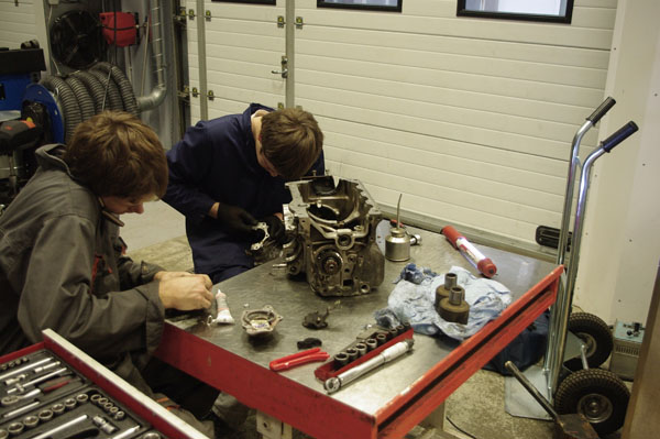

Lubasin ka mõned pildid lisada:
Ja nii ta uuesti kokku läks.

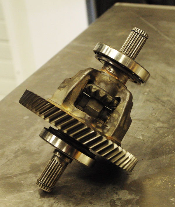

Otse pesumasinast. Täiesti puhas differentsiaal.
