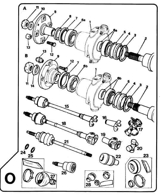

Ciao Amigos.
Vajaksin veidi asjalikku nõud.
Kas keegi on piilunud selle detaili (jupp nr1.) sisse kuhu kinnituvad mõlemad sarniirid ja kust jookseb läbi veovõll(esimesed siis).
Seal sees piisavalt laagreid ja seibe ja tihendeid ja mida iganes veel.
Probleem selles, et vasakul oli kohe loks sees ja sealt tuli veovõll ilusti kohe välja. Kuid seda muud jama sealt seest välja ei saa. Loogika ütleb seda, et tegemist võiks olla rattalaagriga ja see oleks sealt vaja välja pressida. Minil siis tegelikult kokku 2 laagrit???
Teise poolega aga on nii et isegi veovõll ei tule sealt junnist välja. Tuleb aga koos kogu selle jamaga sealt, ei taha koos kõigega nagu.
On keegi selle läbi teinud.
Tänud ette.

Tere!
Vahetasin just difrikorpust ja eemaldasin ka töö tegemise ajal siis poolteljed, nii kastist kui ka detail nr. 1st :D käändmikust. Probleeme ei olnud pooltelje otste väljatulekuga, aga kuna sul need kinni kahtlustan, et võib olla tegu halvemaga. St võimalik, et sul on laager - pooltelg omavahel kinni jäänud. Muud ei oskagi soovitada kui ikka presspingi juurde välja pressima, hiljem siis loomulikult rattalaagrite vahetusja muu sinna kuuluv!
