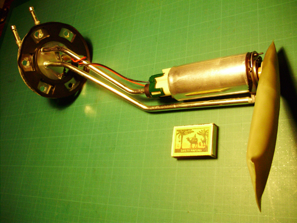

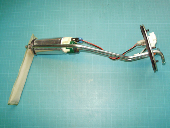

- vana benapump.jpg (238.29 KiB) Vaadatud 27628 korda
Üldiselt on nende pumpadega nii, et saab panna sellise mis füüsiliselt sinna istub. Erinevused tulevad näiteks mono-ja hargpritsega autodel, monol on väiksem surve kui hargpritsel. Minu mini on 93a ja monopritsega, kuidas sul on, ei tea. Aga endale kindlasti ei hakkaks tuhandete eest seda soetama, sest näiteks rootsi biltemas maksab selline pump u800eeku.

Äkki pildistad seda pumpa natuke,näiteks tikutopsi körval, et oleks aru saada kui suur ta on päriselus. Mul kah vilistab aga ennem ma teda välja katkuma ei hakka kui saba paneb. Kuid mul riiulis üks pump vedeleb, saaks vaadata kas umbkaudu sobiks.

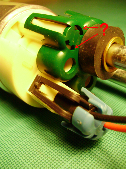

Eriti huvitaks mis on nende avauste funktsioon, mis seal rohelise mütsi peal läbi pritsivad. Ise arvasin rohmakalt, et ehk ongi sihuke koht kuskaudu kütusel oleks voli välja tulla kui pritsungi poole jooksvas kanalis takistus tekib ja rõhk pumbamootorit lõhkuma hakkab. Kogenum paariline väitis et ei, selleks on AINULT see teine kanal mis pritsungi poolt paralleelselt tagasi paaki jookseb ja üleliigse kütuse tagasi laseb.

Pumba gabariidid on tegelikult mu esimeselt pildilt täiesti ära aimatavad. Taustal olevad kontrastsemad jooned märgivad 5 cm-t ja väiksemad ruudukesed on 1 cm. (See on mu vana komme pildistada kõiki pildistamist vajavaid detaile selle millimeeteruudustikuga lõikelaua peal, kui nad sinna vähegi mahuvad) Kuid ega see teise pildi tegemine koos tikutoosiga mulle tüli ei tee. [pumba silinder on ca. 10 cm ; tikutoos 5 cm]

- väljapritsivad avad.jpg (302.05 KiB) Vaadatud 27567 korda

See on jah naljakas et sealt aukudest midagi välja hakkab pritsima, sest surve hoidmiseks on klapp mootori küljes ja see laseb ülearuse teist toru mööda paaki tagasi.
