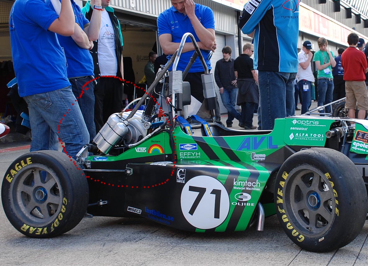

Ei ole küll otseselt Minidega seotud aga saadan väiske abipalve teile välja.
Olen Eesti Tudengivormeli ehitajate meeskonnas ( fstudent.ttu.ee) ja mulle anti ülesandeks meie autokesele elektrooniline/pnemaatiline kägiuvahetus sepistada. Kõik muu on nagu enam-vähem paika loksunud aga selle õhu hoidmiseks vajalikek paake pole me korralike veel leidnud.
Nimelt on vaja siis paaki/paake mis mahutaksid u. 3L õhku, 10 bar rõhu juures ja oleksid selle töö juures võimalikult kerged ( loe: plast, süsinik, kevlar, alumiinium)
Ühe võimaluse uurin hetkel paintballis kasutatavaid paake aga.....
Äkki on kellegil kuidagi mingeid kogemusi või ideid milliseid paake saaks selleks otstarbeks kasutada.
Lisasin kaks spioonifotot eelmise aasta konkurentidelt, siin on näha nende poolt kasutatavad paagid:
Tänud kõgile !

Tulekustuti paakidega on see jama , et nad vist kipuvad jube rasked olema. Vähemalt üks auto oma mis me kaalusime oli küll paras pirakas. Sel pildil on vist aga nagu jah, mingid alumiinium variandid.... peab uurima.

Tuleb välja , et need paagid seal pildi peal ei olnud üldse õhu jaoks. Kasutasid ka nemad paintballi paake.
