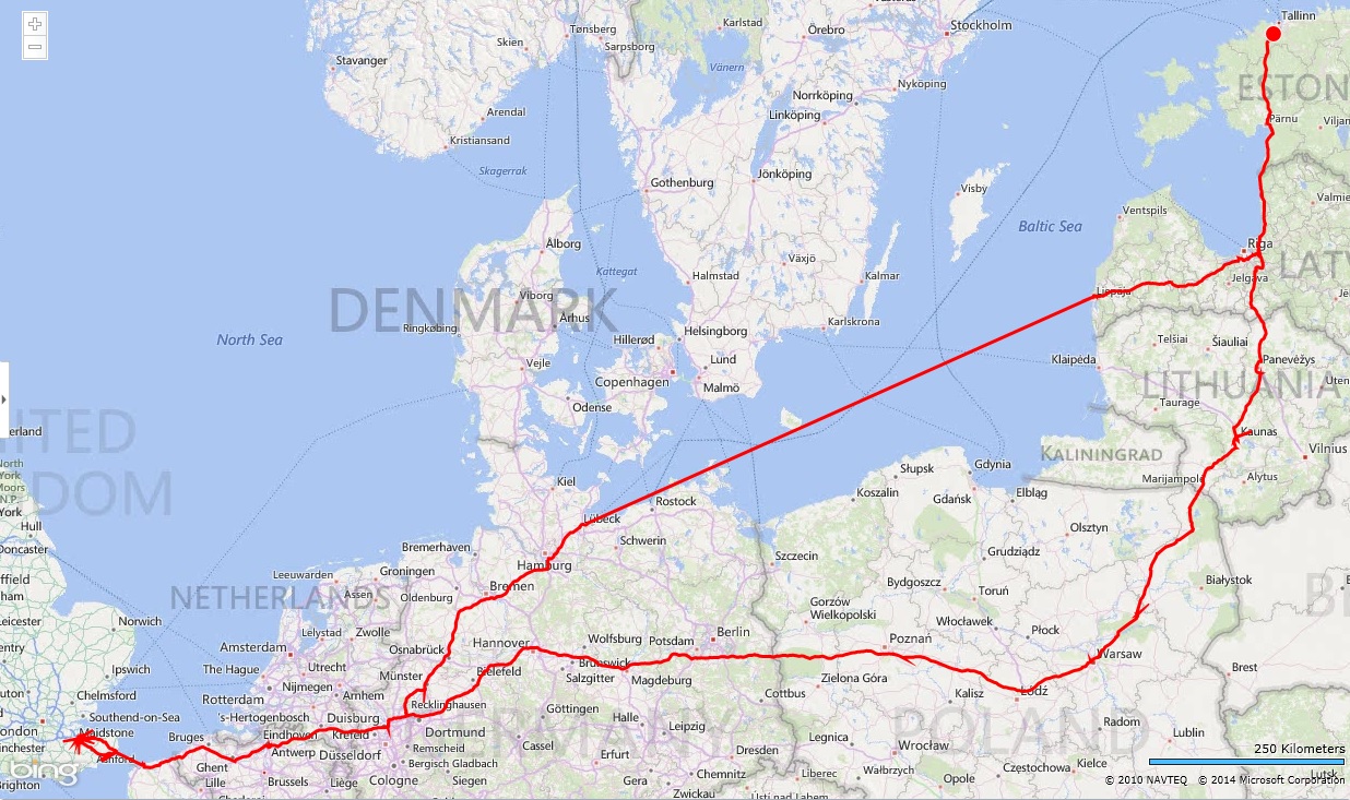

Esimene IMM seljataga! Saabusime Toomasega Tallinnasse tagasi täna hommikul 8:45, mis tähendab, et pärast 30,5h sõitu Calais`sadamast olime kenasti kodus tagasi. Kokku kogunes meie jaoks sõidukilomeetreid 3935 ning iseenesest möödus kõik kenasti. Filmimaterjali on üle 16GB ja pildimaterjali jagub samuti. Loodan väikse video kokku panna lähinädalatel. Üritus ise muidugi vahva! Päädis sellega, et ostsin ära IMM2015 pileti :lol:
Meie ekipaaži rada joonistus maha selline:
