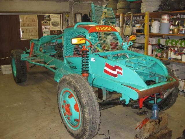

Selle nimel juba alates sügisest Saue garaazis käib usin ettevalmistus tööd ja ehitan vana-uut autot, see siis juba kolmas Kroku kelle nimeks Lätlane. Lätlane sellepärast et auto toodud Lätsist. Mootoriks on Gaz 13-14 hübriid ja peaks hetkel olema üks võimsamaid (tegelt mootori pärast saigi ostetud aga hakkas ka auto meeldima). Tööde käik peaks kulgema plaanipäraselt aga eks abikäed kuluvad ikke marjaks ära.
Nii et kell aerga ja viitsimist olete oodatud 30 aprill Saue garaazi nokitsema. Töödeks nagu ikke muttrite keeramine, mõned augud juurde lasta ja põhiline plastik katted. Grill minu poolt ja kui sauna vaja siis saab sedagi (loodan et Kersti ei pahanda) Kaasa oleks vaja võtta akutrell ja kui kellegil on olemas tõmbemuttri tange siis needki.

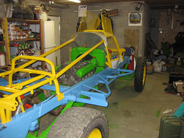

Kuna laupäev pole mägedetaga ja par Minilist on juba ka märku andnud abikäe ulatamisest siis tänase päeva seis on piltidel :D
Plaan on, noo mes plaan sest aeg surub pääle aga tahaks Kroku saada nädalalõpuks omal jõul liikuma.
Põhiline tegevus laupäevaks oleks Krokule kesta ümber ehitamine ja vast pidurite õhutamine (nii et keegi õnnelik pääseb ka roolitaha istuma :smoke: ) Kui tulial on olemas aku või väiksem elektri trell ning muttri tangid (millega kannatab ka teras muttreid tõmmata) siis need võib ühes võtta. Minu akutrellil on enamus akusi väsind ja väike terelli ülekanne andis sabad :cry:

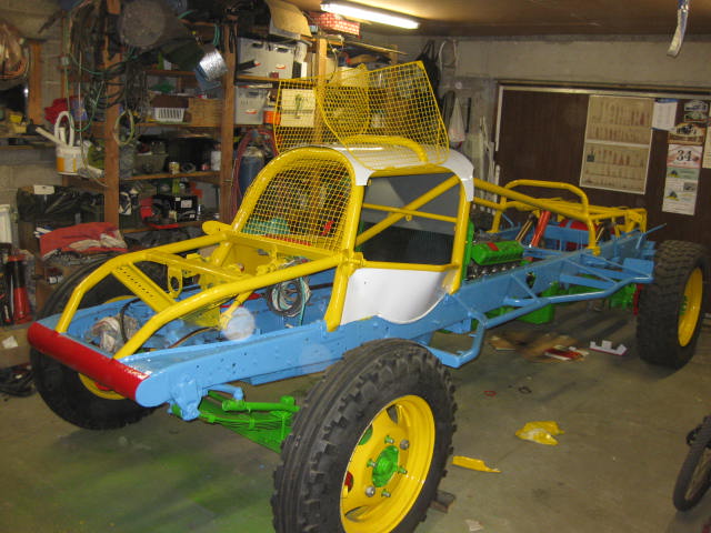

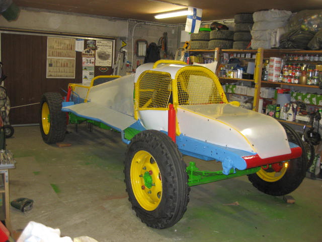

Öhta käes ja päev täie eest läind. Suuuured kummardused Margo ja Mehisele :D Kroku sai omale valge kesta ja pidurid õhutatud. Kui kesta panemine läks ladusalt siis pidurite õhutamisega oli janti ja nalja kui palju :smoke: Margo aga sõtkus pedaali ning mina lasin suportitest õhku välja, taga pidurid saime sipsti valmis aga esimestega oli jama, sai läbi pumbatud juba umbes kolm liitrit õli aga õhku tuli ja tuli ja lõppu polnu näha :doh: Helistasin siis Tourani mehele ning küsisin kuidas õhk välja saab ning vana küsis kas ikke suporti mõlemist nipplist õhutasin 8) noja vaatangi et teine nippel ka :lol: noo ja siis läks juba ludinal.
Veelkord suured tänud Margple la Mehisele ning ka nendele paljudele kes mõttes olid abis.
