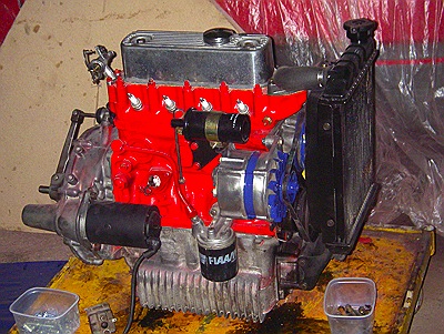

tead Uku, ma olen juba trelli ja traatharjaga nii heaks sõbraks saanud, et see, mis seal näha on, tundub lausa armas. Seal on üks päev tööd ja mootor näeks väliselt välja nagu uus. mis aga puutub tema sisemusse, siis olen ma loll, kui loll. ehk siis parandada küll ei oskaks. kuid eks leiab sellegi koha, kus mootor tiksuma pannakse.

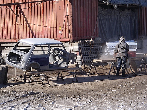

See pilt siin on mõne nädala vanune ja räägib meile kosmonaudist, kes minile mingi kahtlase liiva sarnase asjaga kallale on läinud Tulemuseks on VÄGA puhtaks lastud plekk.
Hetkel on masin selles seisus, et uuel nädalal hakatakse tiibu külge panema, tagumine poolraam vajab kõpitsemist ning nipet näpet keevitusparandusi on veel vaja teha. loodetavast saan nädala pärast juba liivapaberiga nühlima hakata... lootus vähemalt on selline.
Mis puudutab igasugu detaile, siis mis vähegi taastamist kannatas (poldid, mutrid ja kõik muu kila kola) on trelli ja traatharjaga läikima lastud, nitro ja silikonpesuga puhastatud, happegrunditud ning värvitud

jap, nii see ongi.. kõige erinevam detail on radikas ja selle asukoht, kuid seegi selle suure kapotialuse süü! uhkustan siia oma teise allegro kapotialuse kah, sealt on näha kui lõdvalt seda ruumi ikkagi onmikk kirjutas:See punane on Allegro kapotialune? Jah? Kõik detailid on tuttavad aga kokkuvõttes kuidagi ... hõredalt jaotunud ehk siis ilmselt on tegemist veidi suuremate mõõtmetega kapotialusega.
aga sina erik, pane veel pilte
Need on nüüd küll pisikese seebikaga tehtud pildid, kuid midagi ikka näha on.

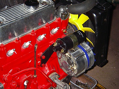

nagu näha, siis on süütepool paigutatud nüüdsest geneka peale:) mis jätab mulle mootori teisel küljel piisavalt ruumi, et sinna panna koonusekujuline õhufilter.
noh, enda mootorit ma ära küll enam ei tunne! jälle kord kena käsitöö sinu poolt (Y) mees, ma teen sulle sauna õlle välja kui tallinna tulen
milline siduri olukord oli (sh peasilinder), need ju 7-8 a seisnud?
kas genekas ja süütepool kuidagi teineteist segama ei hakka või? igasugu elektromagnetväljad ja asjad? (ega ma ju ei tea neid asju, niisama küsin esimese pähe juhtuva küssa )
