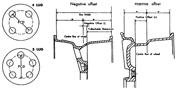

Hakatuseks küsimus, et kui ma otsin Minile 12" velgesid, kas pean sealjuures mingite eritingimustega arvestama või lähevad ükskõik millised 12" veljed alla? Kui mul ostuhetkel näiteks pole võimalik neid kõrvutada või alla proovida.

Ainult spetsiaalselt Minile tehtud veljed. Kinnituspoltide aukude asetus ei ühti millegi muuga.
Postitus Postitas Harri » 28 Dets 2007, 19:50
Kui nüüd täpne olla siis ilmselt kas mõne vana Ford Fiesta, Daihatsu, Suzuki plekkveljed pigistab kuidagi alla kui näiteks keskmist rummuauku suuremaks vajadusel treida.....Ratta poltide diagonaalmõõdud on eelnimetatutel 4 X 100 mm. Minil kui mu mälu mind ei peta siis 4 X 101,5 mm. Velje augud tuleb ovaalsemaks viilida või siis ei hakka olema rummu tikkpoldid täpselt velje aukude keskpaigas. Omaette teema on muidugi velje offseti asend mis kindlasti 100% ei kattu ja võib põhjustada rehvi koopasse käimist või natuke halvemat juhitavust...Ühesõnaga, ühinen eelkõnelejaga ja arvan samuti, et oleks mõistlik Mini orginaalid hankida....

ühtin eelkirjutajatega. kuigi.. viiliga saab imet teha, metro rummule (mis on kõigest natuke suuremad mini omadest) viilisime isaga alla nissan patroli veljed :D panen varsti pildid ka üles. tõsi, rattakoopad tuli tõhusalt ümber keevitada.
