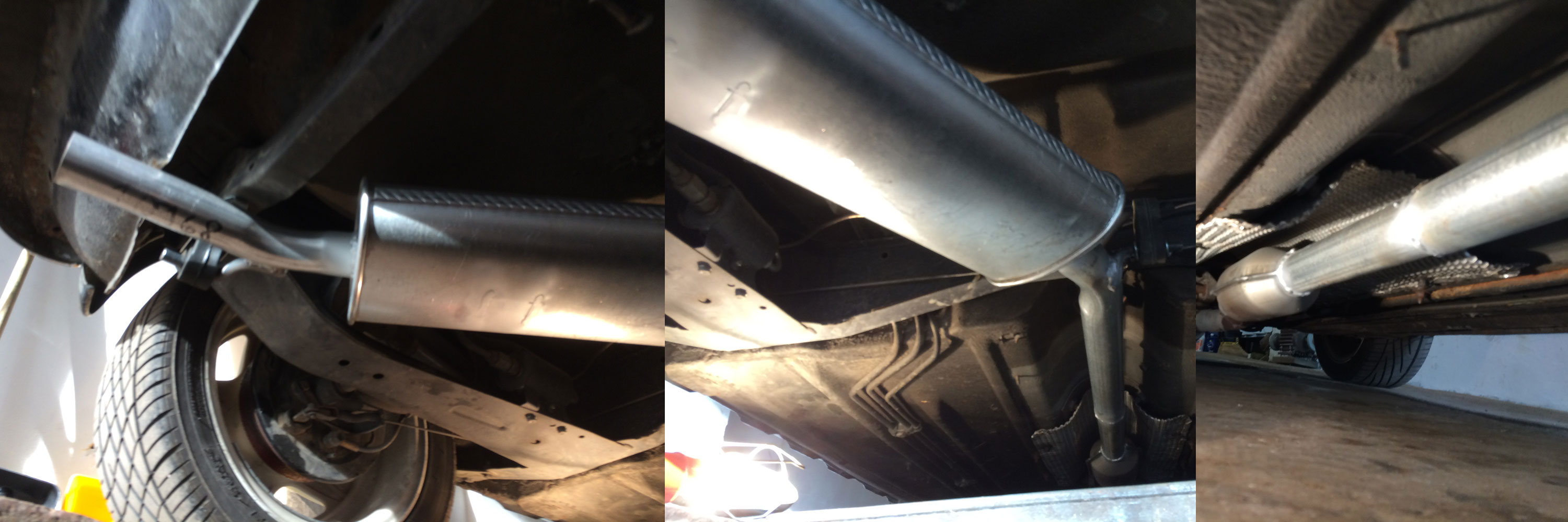

Ülevaatus sooritatud!
Algul oli pisut nõutu tunne, et no mis nüüd siis ette võtta. Masin on nagu ilusti käinud, kompuutri järgi ka kõik korras. Ma oleks suht ehku peale proovinud, äkki midagi õnnestub. Kuna ülevaatajad ise arvasid, et kat ei toimi üldse, siis mõtlesin, et no laseks siis eksperdil üle vaadata. Tõstuki peal koputas onu paar korda vastu kati - seal sees kõik sees kolises ja sahises. "Sellest ei ole küll enam midagi järel."
Mis seal siis ikka - teeme uue. Vähe pisem kat, mis kanalisse paremini istub. Ning mu kliirensit on kõik kommenteerinud, kes taga sõitnud, ja reso põhi tunnistas selgelt et see on teega tihe sõber, siis läksin originaalpaigutuse teed - kahe reso asemel nüüd üks suurem, diagonaalis, ja ots vasakult nurgast välja. Töö käis Lasnamäe Summutiabis (http://summutiabi.ee), hommikul auto sinna, õhtuks tehtud.
Sain auto peale tööd kätte ja muidu oli plaanis veel ka küünlaid vaadata jms, enne kui millalgi ette lähen näitama. Aga siis mõtlesin, et ülevaatuspunkt veel paar tundi lahti - teeks ühe tiiru ja vaataks mis saab. E-tehnos on korduvülevaatused kuu jooksul tasuta, et võiks käia katsetamas palju tahtmist. Väike tiir siis Sauele ja siis Tallinna ringteed pidi Tartu maanteele ja linna tagasi, otse ülevaatuspunkti. Ja seal läks kõige libedamalt mis seni Miniga on olnud - ei mingit pöörete hoidmist ega midagi. Tühikäigul kohe kõik nagu peab, pöörded üle 2k, asi veel ilusam.
Enne summutivahetust numbreid ei mäleta, ainult kommentaar on meeles - "kõik numbrid on rohkem kui kolm korda üle normi".
Tänased numbrid:
840rpm: CO 0.01 (max lubatud 0.5), CH 87 (max lubatud 100)
2300rpm: CO 0.03 (max lubatud 0.3), CH 42 (max lubatud 100)

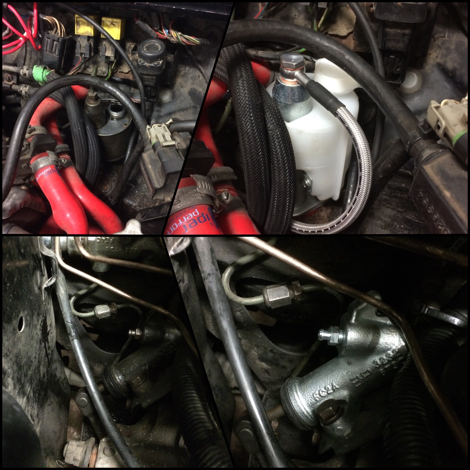

Miniga jäin siduri töösilindri tõttu veel kaks korda tee peale. Eks ka oma rumalus, et ära ei teinud kohe. Aga õnneks on vedeliku peale kallamine ja õhutamine juba nii käpas, et võin teenust pakkuma hakata.

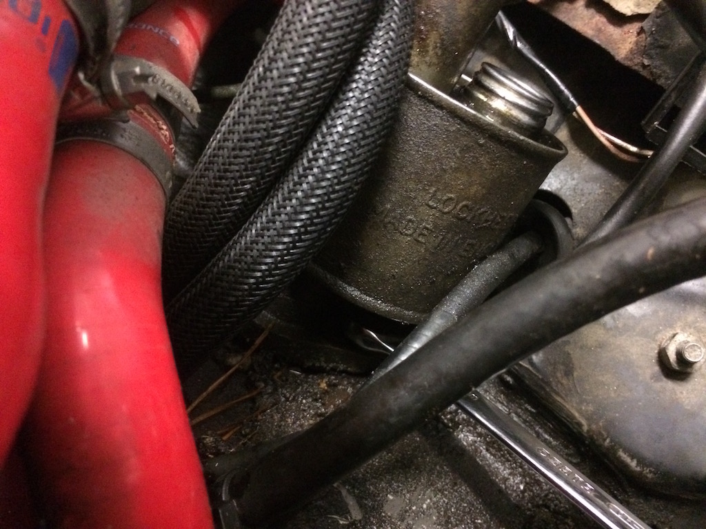

Igatahes eile võtsin vanad tükid maha ja täna uued peale. Suhteliselt valutu töö. Välja arvata üks peasilindri mutter - täpselt nagu insener oleks mõelnud, et oodake mehed, sidurihüdraulika on siin nii lihtne, et mingi keeruline koht tuleb meelega konstrueerida.
2016-06-14 19.29.43 copy.jpg (233.07 KiB) Vaadatud 59476 korda
Lisaks ei saanud mingi imega vana toru raamikinnitusele ligi, et lahti keerata. Seega vanad torud jäid hetkel külge ja ootavad kuniks äkki mootori välja tõstmiseks läheb. See tuleb vist ette võtta, sest ülemise stabikaga on ikka mingi kala.
Aga jah, muidu valutult. Ja nüüd pika banjo ühendusega oli töösilindri poole ühendamine ka palju lihtsam - kõigepealt ühendasin töösilindri ära ja siis ajasin vooliku oma kohale.

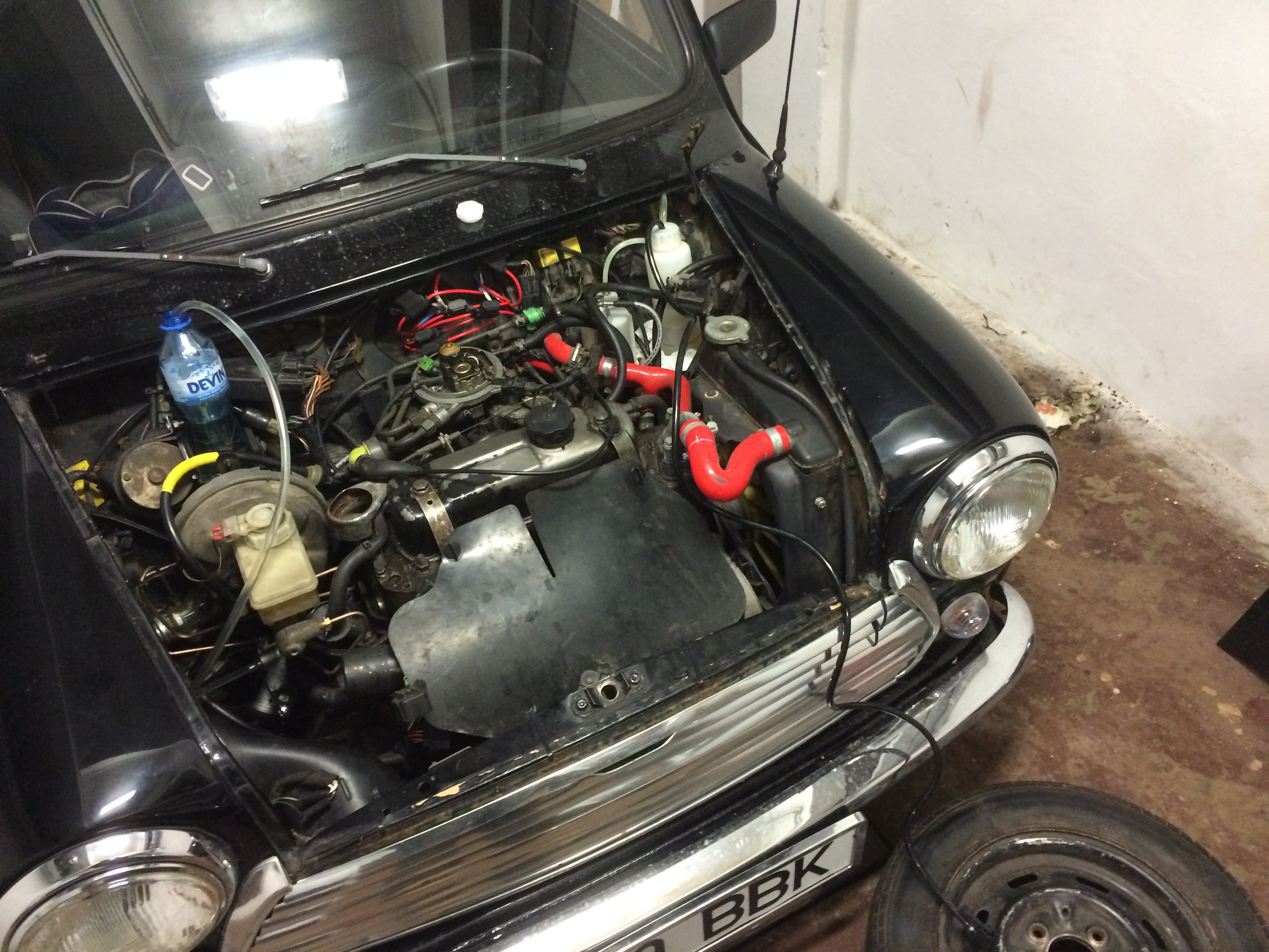

Ühe südamerabanduse sain kui kõik olin kokku pannud ja auto käima panin - käis mingi naljaka rütmiga. Kohe oli mõte, et no mille kurat ma jälle katki tegin - mõne juhtme vms. Kompuuter külge ja kohe oli näha, et vaakumit ei ole (või ajju see ei jõua). Õhufilter pealt maha ja viga kohe näha - ühe vaakumvooliku olin suutnud kokku murda. Väheke susimist, voolik sirge, ja jälle hea.

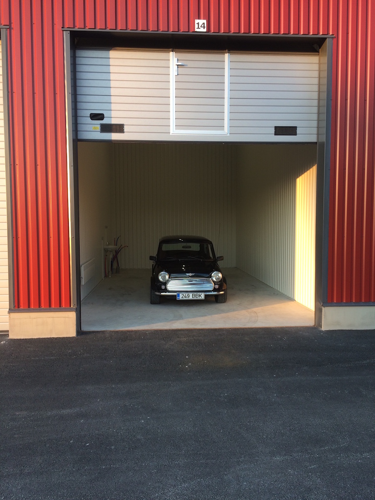

Kes Facebookist ei märganud või suvepäevadel ei tulnud jutuks - muretsesin omale uue garaaži. Seekord nüüd täiesti oma. Ei viitsinud jätkata üürimisega - pidev sehkendamine. Ning eks pea kõik üüriboksid on vanad nõuakaegsed - pisikesed, rõsked. Pisut suuremat ja remondikanaliga annab leida.
Uus boks on just äsja valminud, 35,7m2, 4,2x8,5, lagi 5m. Sees on ka vesi! Ainuke mööndus oli siis remondikanal - seega pean auto alla pääsemiseks uue metoodika välja mõtlema. Asub Sarruse tänaval Lasnamäel, mis muidugi mu senistest kesklinna kohtadest jääb eemale, aga ausalt öeldes mulle väga see kant meeldib ning asja on mul sinna üsna tihti olnud. Kui nüüd linn ka Betooni tänava korda teeks oleks igati super :smoke:

Postitus Postitas mayfair » 15 Juul 2016, 23:44
Väga lahe Eero. See siduri lugu oli sul juba nii vana, et arvasin juba korraks, et sul läheb teist korda remondiks :D
Ulualune on sul küll vinge. Ilus, puhas, korras - ilma ülearuse tränita. Kena vaadata kohe. Siinkohal tahaks juba ka ise oma ulualusega uhkustada 8)
Tubli. Väga lahe
