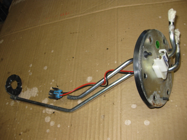

Ehk kellegil on (vaevalt küll :lol: ) üle jäänud selline jupp :roll: (pumpa pole tarvis)
See asi on siis Mpi/Spi toitesüsteemi paaki minev toru koos pumba kinnitusega.

Tere Eino

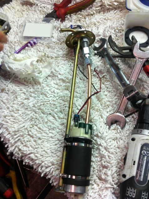

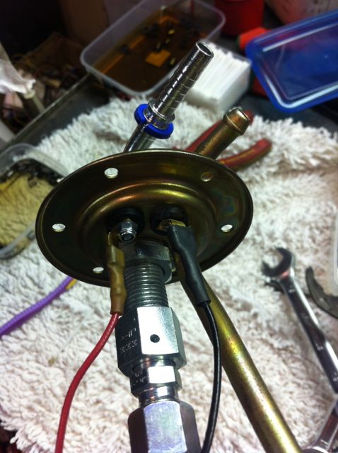

Mina tegin nii...
Kasutasin Lada pumba läbiviiku.
Mõned osad ja otsad sain Baltflexist.
Natuke saagimist, puurimist, nuputamist ja valmis ta ongi.

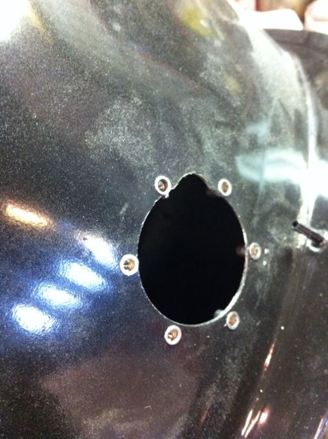

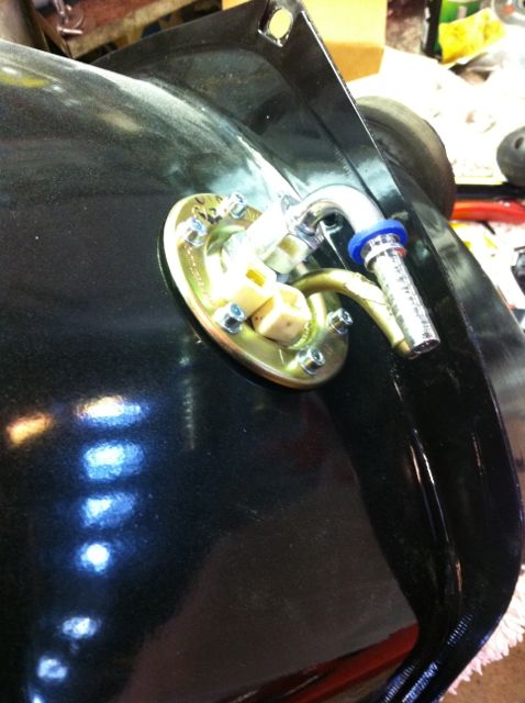

Põhja alla tegin niimodi...
